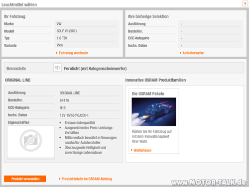

Ich finde auf der Seite von Osram (www.osram.de) die H15 Lampe als Fernlicht gelistet.
Da widersprechen sich die Aussagen ...

Tagfahrlicht und Fernscheinwerfer beim Golf 7 mit Halogenlicht werden mit einer H15 Zweifaden"lampe" realisiert. Gibt es derzeit wohl nur von Osram. Der Sockel nennt sich PGJ23t-1. Die Anschlüsse sind um 90° abgewinkelt.
