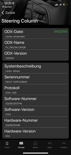

Ich überlege wirklich ob ich mir bei Amazon ein OBd2 Diagnosegerät kaufe - könnte ich damit alles genau auslesen? Also auch für die Zukunft ?
Der Wagen ist jetzt schon was älter, fahre ihn aber bis er irgendwann auseinander fällt :-)
Das Teil 5Q0953549 ersetzt sich in das Teil 5Q0953549E Aber ob das so zu deinem Auto passt kann ich nicht sagen.
Ein OBD Diagnosegerät kann man immer mal gebrauchen, man muss damit aber auch umgehen können
Würde ein OBD2 Gerät mir denn die Teilenummern verraten? Ich glaube, ich bin da gar nicht so ungeschickt. Glaubt mir liebe Herren, wenn ihr als Frau in eine Werkstatt geht verkauft man euch häufig für doof.
Wir haben mit VW eine Odysee mit mehreren Golf 6 Getriebe hinter uns - seitdem ist das Vertrauen angeknackst :-).
OBD11 ist lohnenswert für jeden VW Fahrer. Teilenummern kann man auslesen. :-)
@Frodo3121 schrieb am 22. März 2022 um 22:44:57 Uhr:
Wäre mir ganz neu, das OBD11 Teilenummern, außer Steuergerätenummern, ausliest...
@SteffiNRW
, daß die dir kein Fehlerprotokoll gegeben haben, ist eigentlich ne Sauerrei, denn eigentlich hast du genau das beauftragt.
Ich meine die Hardwarenummer ist doch die Teilenummer, oder irre ich mich?
