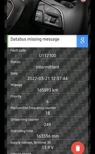

nachdem VW mich ignoriert hat habe ich den Fehlerspeicher nochmal von jemandem
mit Diagnosegerät für die Kaffeekasse auslesen lassen.
Der Code lautet U112100 „Databus Missing Message“.
2887647b-0c30-4d7e-86c6-aae707e7ffc9
Meint ihr es könnte das Spannungsversorgungsrelais 30 sein ? Hat jemand auf Grund des Fehlercodes eine Ahnung. Gestern wurde der Speicher nochmal gelöscht, dann 20 km später wieder „Fehler Scheibenwischer“ kein Blinker mehr, kein Scheibenwischer vorne und keiner hinten. Auch das Fernlicht ging nicht.
