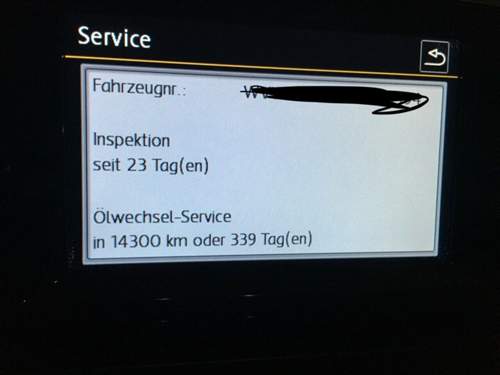

habe mir nun extra das EasyDiag besorgt und die VW-Software. Kann mir jemand sagen, wie ich damit die Serviceintervall-Anzeige zurücksetzen kann? Muss ich dazu in eines der vielen Unterverzeichnisse des Menüs?
Leider ist es mit dem EasyDiag nicht möglich, die Serviceintervall-Anzeige zurückzusetzen:
http://easydiag.de/forums/Thema/wartung-ruecksetzen/
Weiss jemand was passiert wenn man beim GTI Performance mit OBD11 unter Anwendungen den Oil Service reset auswählt? Ich meine jetzt wird dann auf Festintervall umgestellt, oder nur das Longlife zurückgesetzt und ich hab weiterhin Longlife? Ich möchte auf jeden Fall dass mir der Longlifeservice erhalten bleibt! Keiner kann mir dazu eine 100%ige Info bis jetzt geben!

ich konnte mit dem 0.0 knopf nur die ölwechsel anzeige, nicht aber den inspektionsintervall resetten welcher letztes jahr in der vw vertragswerkstatt scheinbar falsch eingestellt wurde und eigentlich erst nächstes jahr fällig ist...
@mushido schrieb am 6. März 2017 um 22:19:26 Uhr:
Mit dem 0.0-Reset setzt du den Ölwechsel auf Festintervall.

Bei meinem Golf 7 (2.0 Tdi 150 PS) hat es folgenderweise funktioniert:
Zündung ausgeschaltet und dann:
1. Bei gedrückter <Zählerrückstelltaste 0.0> Zündung einschalten
2. Taste loslassen, auf dem Display erscheint abwechselnd "Öl" oder "Inspektion" zurücksetzen
3. Bei gewünschter Auswahl dann einfach mit der <Zurückstelltaste 0.0> bestätigen, fertig!
Ich hoffe es funktioniert auch bei euch 😉

Ab etwa 2010/2011 gehen die Standard-Wege nicht mehr, da die Steuergeräte UDS sprechen und nicht mehr pures CAN TP.
@hadez16 schrieb am 22. Juli 2017 um 12:26:03 Uhr:
Wie ist das gemeint? Das Zurücksetzen ist doch noch immer in der Betriebsanleitung beschrieben und sollte so auch einwandfrei funktionieren. Natürlich mit der Einschränkung, dass das flexible Intervall dann ist ein Festintervall geändert wurde.
PS: Liebe Autoren der VW-Betriebsanleitung: Es heißt "das Intervall".
Genau, mit der Anleitung stellt man eben implizit auf Festintervall um.
Meine Ausführung war eher auf die OBD Variante bezogen unter Erhalt des flexiblen Intervalls.

Sollen die Intervalle flexibel bleiben? Dann geht es nur per Diagnosegerät. Beim ÖW hast du durch das Zurücksetzen jetzt vermutlich schon auf Festintervall umgestellt.
