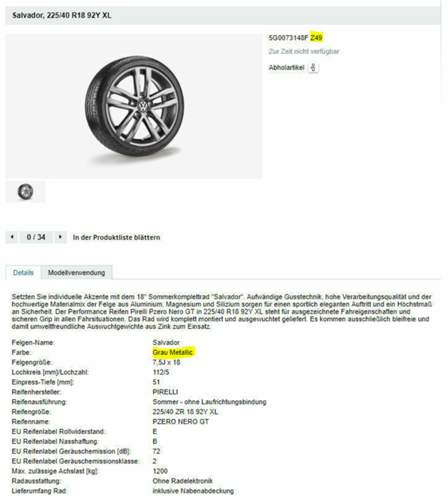

Hi liebes Forum!
Ich hoffe doch sehr das ihr mir weiter helfen könnt.
Ich hab leider ein paar Schrammen wegen eines Bordsteins an meinen Salvador Felgen. Nun kommt der Sommer und ich würde die Felgen gerne wieder aufziehen.
Ich hatte vor die Felge Beim Lackierer reparieren zu lassen. Nur ich finde keinen der sich sicher wegen des Farbtons ist. Und ich möchte schon gerne wieder exakt den Originalton.
Die Felge wird nur mit Grau-Metallic bezeichnet.
Ich bin nun wirklich ratlos deswegen.
Findet sich hier jemand der den genauen Farbton kennt??
Vielen Dank in voraus.

Hmm im Volkswagen Shop steht Grau Metallic bei Sebring. Ist Z49 der Farbcode bzw die Farbe?
https://shops.volkswagen.com/.../...25-40-r18-92y-xl-5g0073148f-z49-14
Hier steht sogar, dass die Salvador Felge den Farbcode Z49 hat

Genau im Shop stehen beide Sebring und Salvador mit Z49 drin.
Daher die Frage ist Z49 der Farbcode? Oder gibt es die Salvador mit unterschiedlicher Farbe?

Wo steht da, das diese Salvador-Felge den Farbcode Z49 hat?
Ich finde dort nur grau- metallic.
Ich hatte die Salvadorfelge und dafür hatte Vw keine Lackbezeichnung.
Nur die Angabe der Herkunft Fukushima und den Preis je Liter.
Jetzt habe ich die Sebring und dafür gab VW z49 galvanograu metallic an.
@every17 schrieb am 24. September 2019 um 15:47:11 Uhr:
Schau mal im Anhang den Screenshot und gelbe Markierung, das gleiche steht auch bei Sebring Felgen.
Z49 /Grau Metallic bei Salvador und Sebring.
Das ganze ist ja eben verwirrend und die beiden Shops die ich gefunden habe (siehe weiter oben) 1x Grau Metallic 2015-2016 und 1x Galvanograu Metalic 2007-2013 für den Farbcode Z49.
Aber auch bei Sebring gibt VW an Galvonagrau oder Grau Metalic mit den Z49 Code.
