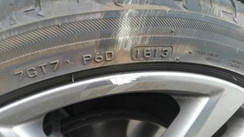

Hi liebes Forum!
Ich hoffe doch sehr das ihr mir weiter helfen könnt.
Ich hab leider ein paar Schrammen wegen eines Bordsteins an meinen Salvador Felgen. Nun kommt der Sommer und ich würde die Felgen gerne wieder aufziehen.
Ich hatte vor die Felge Beim Lackierer reparieren zu lassen. Nur ich finde keinen der sich sicher wegen des Farbtons ist. Und ich möchte schon gerne wieder exakt den Originalton.
Die Felge wird nur mit Grau-Metallic bezeichnet.
Ich bin nun wirklich ratlos deswegen.
Findet sich hier jemand der den genauen Farbton kennt??
Vielen Dank in voraus.

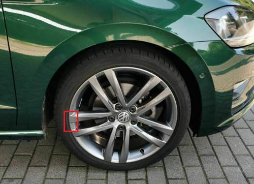

Komme gerade von meinem Lieblingslackierer:
Das Problem mit dem Felgenlack ist die extrem feine Pigmentierung (Metallpartikel), weswegen man die Farbe nicht selbst anmischen kann. Mein Lackierer hat seinen Kumpel bei VW angerufen, der ihm aufgrund meiner Fahrgestellnummer die Farbbezeichnung meiner Felgen nannte:
VW-Galvanosilbermetallic Z49
Dann hat er seinen Farblieferanten angerufen und genau diese Farbe angefragt:
Preis pro Liter 300 (Dreihundert) Euro, Mindestabnahmemenge 1 Liter 😰
Es gibt hierfür nur einen Hersteller mit Sitz in Fukushima (da wo alles leuchtet).
Meine Felge wurde übrigens nur beilackiert, wofür eine streng geheime Eigenmischung mit grober Pigmentierung und künstlerischer Anpassung der Farbübergänge ausreichte. Wenn man eine Felge komplett lackiert, würde der Unterschied zu den anderen Felgen auffallen.

Ich habe den Lackstift für mein Vater bestellt und damit bei seiner Felge den Schaden ausgetupft. Die Farbe ist nicht die gleiche. Der Lackstift ist etwas dunkler, je nach Lichteinfall sieht man es weniger oder stärker die Stelle die man ausgetupft hat mit ein Lacktupfer.
Die rot markierte Stelle ist die ausgebessert wurde, man sieht am Rand eine dunklere Stelle.

Alufelgen sind eigentlich nicht lackiert sondern werden in 2 Durchgängen pulverbeschichtet. Um einen solchen Farbton als Lack anzumischen bedarf viel Erfahrung des Lackierers. Oft werden da mal Probelackierungen gemacht, bis es passt. Ein Problem dabei scheint aber auch eine andere Pigmentstruktur zu sein.
RSLiner
Die Salvador haben einen anderen Lack als "Galvanograu-Metallic- Z49"..
Ist in der Tat so, dass es diesen Lack nur in Fukushima für etwa 300,-€ den Liter gibt.
Hatte im Vormodell die gleiche Felge und hatte da auch schon überall herumgefragt.
Da hilft nur den Lackierer fragen und der macht ne Farbanalyse zur Bestimmung. Dann mixt er eine nahezu identische Farbe an.
Anders gehts in diesem Fall nicht.
