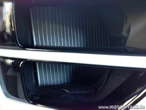

@ HGP-Testfahrer
Bei Dir fehlt auch der Steinschlagschutz an den Lufteinlässen vorn, kann das sein?
Original geschrieben von Abzug86
@ HGP-Testfahrer
Wenn ich die ganzen Golf 7 R bei mobile.de sehe, scheint das bei allen Fahrzeugen der Fall zu sein.
Bei uns würde man das dann landläufig "Leutverarscherei" nennen:
Steinschlagschutz
Meiner hat auch keinen Schutz .
Ich glaube sie sind alle so bisher produziert worden .
Wo hast du denn ein Bild mit dem Schutz gesehen ?
Auf dem Bild von deinem Link erkenne ich nicht ob da einer ist .

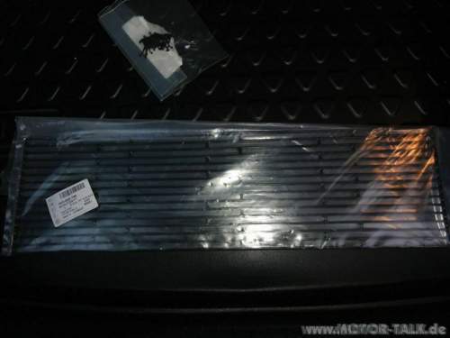

Und nun bein persönlicher Aufreger:
- Auf Foto 14 in deinem Beitrag sieht man, daß der Klima-Kondensator wieder völlig ungeschützt vor Steinschlägen ist. Das ist beim Golf 6 schon relativ offen und hier sogar noch schlimmer 🙁
Ein durch Steinschlag defekter Klimakondensator liegt beim Golf 6 bei über 500€ und wird logischerweise durch die Garantie nicht abgedeckt. Es gibt zwar ein OEM-Schutzgitter das Steinschlagschäden effektiv verhindert, dieses wird aber ab Werk nicht verbaut!
Ich habe es nach meinen schlechten Erfahrungen extra nachrüsten lassen (siehe Fotos). Die Teile kosten übrigens unter 10€ im Verkauf! Jetzt sehe ich auf den Fotos, daß VW dieses Schutzgitter bei einem 50.000€ Auto wieder eingespart hat. Echt zum K***en sowas
@Flyleaf
Wenn man dort ranzoomt, kann man den Schutz deutlich erkennen.
Offensichtlich ist der Schutz bei den Prototypen verbaut worden, hat es aber nicht in die Serie geschafft.
Ingenieure hielten das Schutzgitter wohl für notwendig, Controller haben ihn dann aber wohl gestrichen!
Wie gesagt, es wird einem wohl nichts anderes übrigbleiben als die Gitter für schmales Geld aus dem Zubehör nachzuordern. Erfahrungsgemäß kosten die Gitter keine 10€!
Golf-7-r-8515099345762565896
Dsc03564a-3837763169497575792
206406877-w988
Rechts und links bei den Zusatzkühlern ist das Gitter bei meinem
montiert in der Mitte nicht 🙁
@ kabael
Die Gitter selbst sind vielleicht günstig, aber gilt das auch für den Einbau? Nicht dass da die ganze Stoßstange runter muss....
@ kabael
Das ist genau die Frage! Beim Caddy konnte man es - mit ein bisschen Fummelei- nachrüsten ohne die Stoßstange abzubauen. Bei meinem Golf 6 Edition 35 musste die Stoßstange zum Nachrüsten definitiv runter 🙁
Wie es beim 7 R ist weiß ich nicht!
