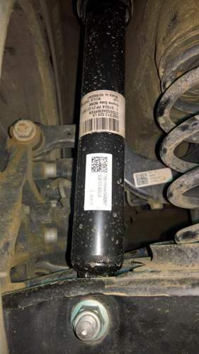

Ich habe gestern neue Stoßdämpfer bekommen. Hatte das gleiche Problem. Helles Poltern hinten. Habe neue Stoßdämpfer mit -LK am Ende und es hat geholfen.
Achso. Habe einen Golf Variant Allstar 2.0Tdi bj.2016
Hier noch ein Bild. Vielleicht hilft das ja jemandem.
Wp-20171214-17-37-16-pro
@mduch schrieb am 16. Dezember 2017 um 00:43:56 Uhr:
Heisst bekommen in deinem Fall auf Kulanz, oder musstest du die Dämpfer bezahlen?

Da neige ich eher dazu dem Stoßdämpferwechsel und dessen Wirkung zu glauben.
Denn ich glaube nach wie vor daran daß weichere Stoßdämpfer Besserung bringen weil sie die Stöße nicht so hart an die Karosserie weitergeben. Was ja auch logisch ist.
Aber ganz geräuschlos wird das Überfahren einer abruppten Fahrbahnunebenheit nie sein.
es ist nicht der "weichere" Stossdämpfer der wichtige Punkt, sondern das Ansprechverhalten des Stossdämpfers. Es kann ruhig ein Sportdämpfer sein, aber eben ein guter mit einem guten Ansprechverhalten !! Bei billigen Zweirohrdämpfern, wie bspw. die Seriendämpfern hatte ich ein zu starres Ansprechen und gleichzeitig war er mir noch zu schaukelmässig, und erst nachdem ich die grünen Bilstein Monotube Dämpfer drin hatte, war es für mich ein gutes Fahrwerk. Wer mit den grünen Bilstein Monotube Dämpfern immer noch ein Poltern hat, hat diese entweder verspannt eingebaut bekommen oder ein anderes Problem an der Hinterachse. Wir fahren die Bilstein grün inzwischen auch im neuen Touran, welcher unser Familienauto ist und die Kleinen schlafen hinten tief, während gleichzeitig die Seitenneigung fast gegen Null geht. Einfach ein gutes Fahren. Klar kostet Geld, aber von nichts kommt nichts. Wenn der VW Konzern eben an Stossdämpfern in der Erstausrüstung spart und nur bei den Konzerntöchtern Porsche und Bentley auf Bilstein Monotube setzt, hat man eben auf den Octavias, Leon, Passat, Tourans und Golfs ein für mich völlig unzufriedenstellendes Dämpfen und bei Porsche und Bentley ( Bentley bin ich noch nicht gefahren, aber bei Porsche kann ich es bestätigen) mit Bilstein ab Werk ein sehr gutes Dämpfen.
