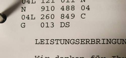

nachdem bei meinem Golf der Wärmetauscher wegen Verstopfung ausgetauscht wurde, hat die VW-Werkstatt lt. Rechnung den Kühlmittelzusatz (Teilenummer:G 013 DS) eingefüllt.
Ist das jetzt (wieder bzw. noch) G13 ?
Ich konnte auf die Schnelle hierzu nicht finden.
G12evo hat aber die Teilenummer G 12E 050 A2
Hat hier jemand von euch weitere Infos ?
VW Golf 7 GTD
Motor CUNA 2.0 (184 PS)
@cki77 Es wurde abgelassen und wieder aufgefüllt, mit G13, aber eben nicht gespült, etc. Um dann G12 Evo verwenden zu können.
Bei mir auf der Rechnung steht die gleiche Teilenummer, wie bei @hnsteyding genannt, somit wurde bei ihm auch wieder G13 eingefüllt.
