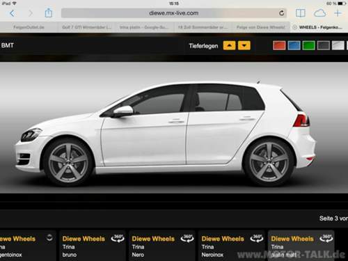

Ich bin auf der Suche nach Winter-Alufelgen für meinen Golf7, eig. Wollte ich die Goal 7,5*17 nehmen bin nun aber auf diese hier http://www.felgenoutlet.de/.../Diewe_Trina_Platin gestoßen.
Kennt wer die Firma bzw. Hat schon jemand Erfahrungen mit der Marke gemacht? Soll ja eine Deutsche Firma aus Augsburg sein.Konnte bis in einem Volvo Forum nichts finden.
8,0*18 ET 50 sollte problemlos passen steht auch in der ABE zu den Felgen. Muss ich die trotzdem eintragen lassen weil die Nogaro 7,5*18 ET 49 hat?

Schau mal auf Seite 20, da habe ich einige Bilder, mit dieser Felge auf einem weißen GTI, eingestellt.
Die ABE gilt leider nur bis 110 kW. Am GTI musst Du die per Einzelabnahme eintragen lassen.

Das Gutachten zur ABE geht bis
169
kW.
> Die Auflage A 02 in dem Gutachten verweist wegen der "Eintragung"
= Berichtigung der "Papiere" auf die ABE 48820
und dort steht auf Seite 2 fettgedruckt " keine Berichtigung erforderlich.

Habe auf der HP nur
dieses Gutachten
gefunden (siehe Bild).
