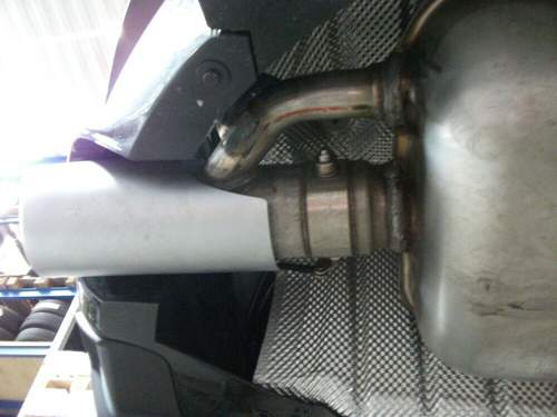

Der Klang kommt aus dem Auspuff.Hinter dem rechten Schallldämpfer ist eine Klappe.Wie diese genau angesteuert wird ist nicht klar,aber es ist so das sie beim Fahrzyklus für die Geräuschemission geschlossen ist.Beim Starten ist die Klappe erst geöffnet,und geht dann noch gut 20 sek zu.
Bei normaler Fahrt ist sie zu,bei stärkerer Beschleunigug oder Volllast ist sie auf
Im Schalldämpfer ist so eine Art Bypass.Wenn die Klappe zu ist gehen die Abgase eine Umweg und werden gedämpft.Ist die Klappe audf geht es gerade heraus
Man kann die Klappe auch außer Betrieb setzen oder per Fernbedienung steuern so das sie immer geöffnet ist ...
Irgendwelche Geräusche in den Innenraum leiten macht keine Sinn.Das ist ein Roadster der offen gefahren wird
Der Sound kommt aus den Schalldämpfern
Hier mal ein Bild des rechten Schalldämpfers
