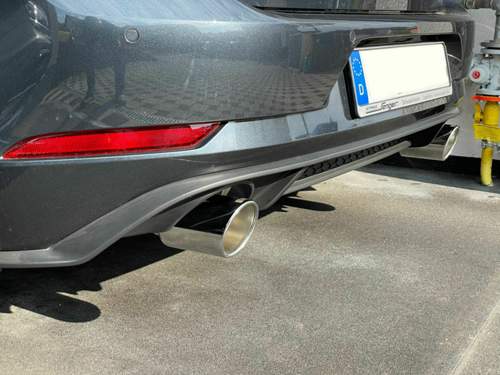

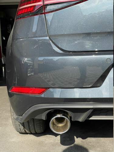

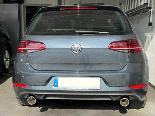

So, heute wurde der Remus endlich eingebaut (komplett VSD und ESD). Die Lieferzeiten sind aktuell leider länger...
Optik: Wir haben die verchromten Endrohre schräg genommen. Direkt nach dem Einbau sahen die im Vergleich doch groß aus, aber wirklich auffällig ist es nicht. Sie stehen etwas weiter raus als die originalen Endrohre und enden ziemlich genau mit der Abrißkante des Spoilers. Die Werkstatt meinte, dass man sie nicht tiefer anbringen könne, weil dort das Rohr zu dünn ist.
Sound: Klingt auf jeden Fall hörbar anders als vorher. Mehr Tiefbass bei Last, ansonsten eher zurückhaltend. Das Dröhnen ist m.E. tatsächlich weg, es tut zumindest nicht mehr in den Ohren weh wie beim Original-Auspuff. Ein Monteur in der Werkstatt war sogar verunsichert und hat gefragt, ob es Absicht sei, dass der Sportauspuff leiser wäre :-). Ich würde ihn aber nicht unbedingt als leiser bezeichnen, der kann schon gut brummen. Ist schwer zu beschreiben, hört sich jetzt aber definitiv wieder an wie ein GTI vor OPF! Der Auspuff hat aber auch erst 100km drauf, mal sehen ob sich da noch was ändert...
VG Achim
So, zweites Feedback nach einer Woche: in allen Lebenslagen, egal ob Stadt, Land oder AB ist das Auto jetzt für uns so wie es von Anfang an hätte sein sollen. Im Innenraum deutlich leiser, weiter kein Dröhnen, laut wird er nur bei wirklich Lastanforderung (und auch da abhängig von Geschwindigkeit und Drehzahl). Außen brabbelt er im tiefsten Frequenzbereich. Ein Nachbar meinte, dass er gefühlt lauter sei wie vorher, dafür aber das Geräusch angenehmer (halt sehr basslastig).
Nur meine Frau ist nicht ganz so glücklich mit den größer wirkenden Endrohren 🙂. Sie überlegt jetzt, ob wir nicht doch die Carbon-Endrohre bestellen sollen, weil die dunkel und damit weniger auffällig sind (und vom Bild her wohl auch kürzer sind). Warten wir's mal ab 😉

Ich habe mal auf die Schnelle drei Bilder gemacht. Auf den Bildern wirkt der Auspuff etwas kleiner als in Echt 😉.
Remus Auspuff
Remus Auspuff
Remus Auspuff

Danke. Sieht sehr stimmig aus.
