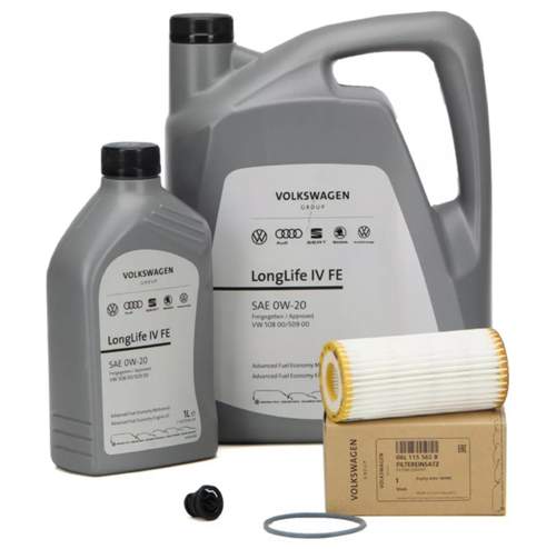

Bei meinem GTI Performance (2019) steht bald der Ölwechsel an. Da mein VW Händler nur für das Öl fast das dreifache will, wie es in der Bucht zu haben ist, wollte ich mir das dort selbst holen und mitbringen.
Der Vorbesitzer hat sich für VW Longlife IV 0W-20 FE entscheiden, ich würde das eigentlich gern fortführen (es sei denn ihr habt bessere Vorschläge?).
Ich kenne mich allerdings mit der Freigabe nicht aus. Kann ich das Öl vom Bild bedenkenlos bestellen? Erfüllt das die Freigabe?

Ja.

Bei Autos mit OPF geht es um den Schwefel- und Rußgehalt der Öle. Freigegeben sind Öle nach der VW-Norm 508 00 (0W-20), das im Eingangsthread verlinkte oder ein anderes. Mit den ebenfalls immer schwefelarmen Ölen nach der VW-Norm 504 00 (0W-30/5W-30) kann man nichts kaputt machen, je nach Modelljahr sind sie auch freigegeben. Aber die 0W-20-Öle gelten im Vergleich dazu ohnehin als die bessere Wahl. Die meisten 5W-40 ruinieren langfristig den Partikelfilter, der wird dann irgendwann vorzeitig den Geist aufgeben. Einzelne schwefel- und rußarme 5W-40-Öle können unschädlich sein, aber um das zu klären, muss man sich durch Datenblätter und Ölanalysen lesen. Das ist eher etwas für Öl-Freaks und in jedem Fall macht man das auf eigenes Risiko, wegen Garantie oder Kulanz braucht man dann bei VW nicht anzuklopfen, wenn der Filter z. B. nach 80.000 oder 90.000 km hinüber ist.

Nein, fahrzeugspezifisch einfach Motoröle nach Herstellerfreigabe wählen und gut ist es.
