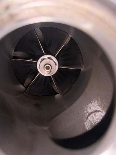

Mein Golf 7 gtd hat leider einen Turboladerschaden durch einen Fremdkörper erlitten. Die Welle hat minimal was abgetragen. Der Lader funktioniert zwar noch hat aber Aussetzer und es sind kleine Späne zu sehen. Der Wagen wird selbstverständlich nicht mehr bewegt. Jetzt zu meinem Vorgehen: Turbolader tauschen mit Leitungen vom Turbo, Schläuche reinigen und ladeluftkühler reinigen ggf erstzen. Ölwechsel mit Spülung falls Späne vorhanden.
Hat jemand noch eine Ahnung was ich beachten soll?
