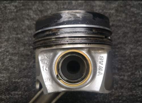

Hallo an Alle,
hab schon das Internet und das Forum durchforstet, aber nicht "dasselbe" Problem gefunden, vielleicht kann mir jemand helfen:
Golf 7 Gtd, Baujahr 2016, ca 170.000 km, Automatik Getriebe
Verbraucht seit "Ewigkeiten" ca 1 Liter Öl auf 1000km. 80% Stadt Fahrt, 20% Landstraße.
Die Fahrweise ist zurückhaltend, es wird nicht geheizt, Motor wird immer schön warm gefahren, keine Kurzstrecken.
Das Merkwürdige ist, der Motor ist furz trocken, Unterboden kein Tropfen Öl, aus dem Auspuff raucht es nicht, der Motor hat immer volle Leistung, Kein Öl im Kühlwasser Fehlerspeicher ist sauber, NICHTS auffälliges oder irgendwelche Anhaltspunkte wo man suchen soll. Der Motor hatte seit 50.000 km ausser dem Austausch der Wasserpumpe keine Reparaturen. Bin ratlos, da ich nicht weiß woher das kommen könnte. Das der GTD Öl verbraucht, habe ich mitbekommen, aber in dem Ausmaß leider nicht. Hab ich einfach ein sehr starken Ölverbrauch und muss mich damit abfinden ?

Ist bei dem Motor leider sehr "normal" das die Öl brauchen, meiner ist aktuell bei 1L auf 4000-5000km und das bei moderater Fahrweise.
Zum Thema Kolben liegt ihr richtig, es sind die Probleme wie bei den TSI's das die Bohrungen der Ölabstreifringe sich zusetzen und das Öl mit verbrannt wird (siehe Bild).
Am meisten sind die CUPA (Euro5) und CUNA (Euro6d-temp) betroffen. Der Motor aus dem G7 GTD Facelift DGCA ist da besser.
PS: Falls jemand nicht glaub das es ein Kolben aus einem GTD ist kann gern auf Online KFZ Ersatzteilseiten nach den Kolbenringen suchen und sich die technischen Zeichnung anschauen. Auf denen erkennt man das es sich um Bohrungen handelt und nicht wie beim Vorgänger (EA188 1.9TDI oder EA189 2.0TDI) um Langlöcher.

Habe gerade ein Golf 7 GTD 2.0 TDI BJ 2016 CUNA Motor mir angeschaut. Die Kolbenringe sind mit den TSI Motoren ziemlich die gleichen

Ich hab zu der ganzen Thematik auch eine Theorie. Belegen kann ich sie leider nicht aber ihr könnt gern eure Meinung teilen.
Betroffen sind EA288 (ab Golf7), 184PS fällt stark auf, 150PS gibt es Fälle und 1.6TDI ist sehr unauffällig.
Ich denke es liegt am Zusammenspiel der Kolbenringe und der AGR Rate. VW sind meines Wissens die einzigen deutschen Hersteller die E6d-temp ohne Adblue hatten, zudem ist der Rußanteil bei den Motoren nach einer Ölanalyze recht hoch.
Der Ruß setzt sich dann bei viel Kurzstrecke an den Bohrungen ab und verstopft diese, Ölverbrauch ist die Folge.
Wenn man sich die Beiträge in diversen Foren anschaut fällt eines auf, Fahrer die sehr viel Vollgas fahren haben den Verbrauch nur wenn sie hohe Geschwindigkeiten fahren, bei einer entspannten Fahrweise jedoch nicht.
Erklären kann man sichs auch mit der AGR Rate, da diese bei Last nicht arbeitet sprich kaum/kein Abgas zurück geführt wird und dadurch weniger Ruß ins Öl kommt.
Hinzu kommt das beim G7 FL der neue Motor eingesetzt wurde mit Adblue (meines Wissens), dadurch konnte VW die AGR Rate reduzieren. Somit befindet sich weniger Ruß im Öl was weniger Ablagerungen bedeutet.
Würde auch erklären warum diese Motoren unauffälliger sind.
Viel Kurzstrecke und die Longlife Intervalle tuen dann ihr übriges.
