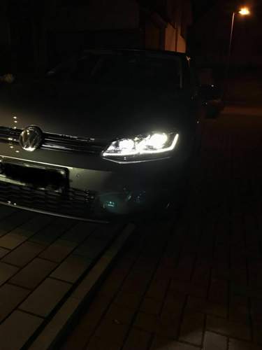

Also diese hier???

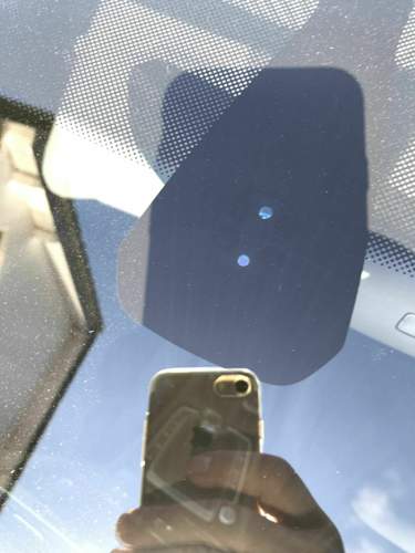

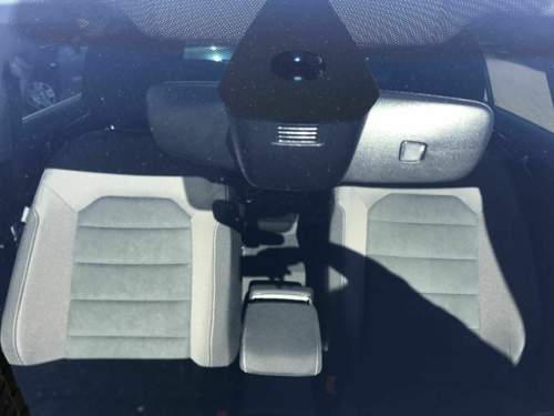

Was hab ich denn hier, kann das einer von Euch erkennen???
Da53d902-c5e6-4a26-a8b2-1569b58ea1c6
Ba819772-cc5e-4273-881e-1779989164a4
Das sieht nach gar keiner Kamera aus, ist lediglich der Regen-/Lichtsensor für das automatische Licht bzw. Scheibenwischer einschalten.

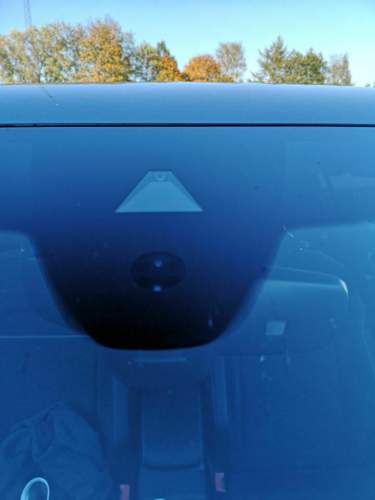

So sieht es mit großer Kamera und DLA aus:

Das alleine ist noch kein Erkennungsmerkmal, denn auch der R und eben Re-Importe können zwei Winkel je Scheinwerfer haben, ohne dass DLA verbaut ist. Nur umgekehrt kann man sagen, dass kein DLA/ALS verbaut sein kann, wenn es nicht diese zwei Winkel gibt.
