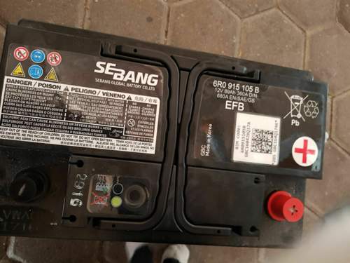

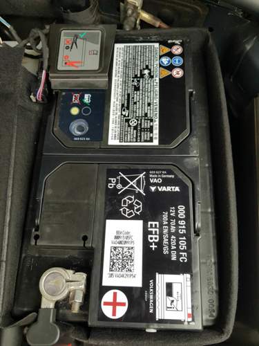

Ich hatte so einen Fall. Golf 7 1.4 tsi 125 PS 2016 er. Baterie wurde immer schwächer start stopp hat nicht funktioniert zeigte immer Energie Bedarf zu hoch. später kein start mehr. Was macht man in Notsituationen eine passende aus der Zubehör gekauft eingebaut und kodieren lassen. Start stopp ging trotzdem nicht. Ab zur vw weil ich Garantie hatte. Da haben sie quer gestellt weil ich keine vw gekauft hatte. So erst haben sie gesagt Batterie falsch codiert ok. Die haben richtig gemacht. Start stopp funktioniert trotzdem nicht wie gewohnt. Neue Batterie von vw richtig codiert ging trotzdem nicht. Nach weiteren suchen war ein steuergerät defekt. Neue steuergerät siehe da wie ersten Tag. Läuft.
Das was vw behauptet hat das start stopp nur mit vw Batterie funktioniert ist mir rätselhaft.
Erste Batterie vw aus Korea EFB zweite auch EFB Varta. Hier mal zwei Bilder
