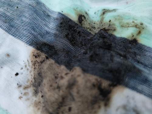

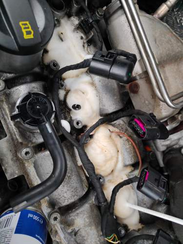

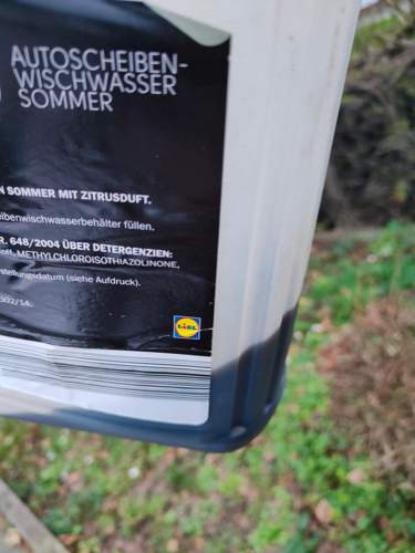

@Oelschlucker7 habe mit dem Reiniger gemacht! Schau dir mal die Bilder an die ich gerade hochgeladen habe
@Oelschlucker7 Die schwarze Brühe im Kanister,ist aufgelöste Ölkohle was ich aus den einzelnen Zylindern mittels einer Ölabsaugpumpe abgesaugt habe.
Das Zeug was du aufm Tuch siehst wurde auch aus den Zylindern rausgeschleudert!

Hast du selbst gemacht? Ich nämlich schon! Und ja es hat mein Problem gelöst!

Man sollte bedenken, dass man die Einwirkzeit beachten und wieder über die Kerzenöffnung absaugen, anschließend Öl-Wechseln.
