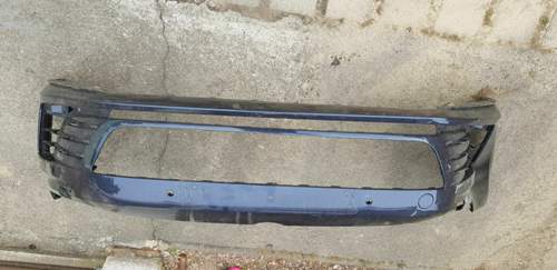

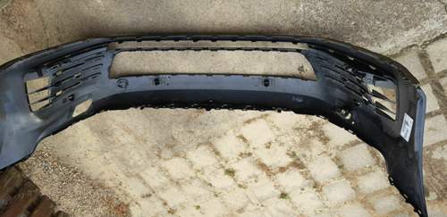

PDC ist beim GTI/GTD in Deutschland immer Serie. Allerdings hat die originale GTI Stoßstange als Ersatzteil keine PDC Löcher drin. Die stanzt bzw bohrt die Werkstatt im Nachhinein bei einem Austausch des Stoßfängers immer hinein. (Habe ich vor ein paar Wochen gerade selber durch)
Die Öffnungen für die SRA sind dagegen immer drin, da SRA ebenfalls Serie.
Teilenummer GTI Stoßfänger Vorfacelift (meiner ist Bj 2016, Modelljahr 2017): 5G 0807217 AD Grundiert (308 Euro netto😰)
Kühlergrill GTI Vorfacelift: 5G 0853651 AJ (192 Euro netto)
Zu beachten ist, das der Stoßfänger nackt ist. D.h. ohne irgendein Plastikteil. Das große Wabengitter, die Linke + rechte Kieme, sämtliche Leisten und Halterungen müssen separat hinzu gekauft werden. Da kommen schnell nochmal 100-150 Euro zusammen.
Geh am besten zu einem VW Teiledienstmenschen und schau Dir mit Ihm zusammen die Explosionszeichnung im Teilekatalog am Rechner an. Dort siehst Du alle relevanten Teile.
So wie auf den Bildern wird der Stoßfänger geliefert.
Ansonsten Teilekatalog mit Explosionsbildern und Teilenummern auch hier: https://volkswagen.7zap.com/de/rdw/

Ob es passt, kann ich Dir nicht sagen, da ich keinen Umbau eines nicht-GTI vollzogen habe, sondern an meinem GTI nach Unfall den Stoßfänger selber gewechselt habe.
Der Umbau der alten Stoßstange auf die neue (die Teile die wieder verwendet werden konnten) war recht fummelig, da wahnsinnig viele abbrechbare Haken/Clipse dran waren. Alles sitzt sehr straff aufeinander.
Wenn es passt, solltest Du mit rund 1000 Euro hinkommen. Für die Teile bei VW um die 600/700 Euro. Und wenn Du nen Lackierer an der Hand hast, der nicht nach Standardtarif abrechnet, dann sollten 300 Euro für den Stoßfänger reichen.
(ich habe 450 Euro für die Lackierung einer neuen Motorhaube und für den Stoßfänger bezahlt).
PS: Nebelscheinwerfer hat mein GTI auch keine. Das ist also schon mal kein Problem.
Ansonsten ist der Stoßfänger recht schnell demontiert. Idealerweise zu zweit mit Hebebühne. Etwa 14 Torxschrauben in den Radkästen und an der Unterbodenverkleidung, vorher den Kühlergrill ausgebaut, der Rest ist links und rechts unterhalb der Kotflügel und im Bereich unter dem Kühlergrill geclipst bzw in einer Kunststoffführung eingerastet (muss mit einem kurzen Ruck ausgeclipst werden). Schlauch für die SRA von den Hubzylindern der SRA abnehmen. Fertig.
