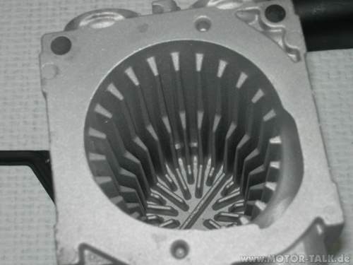

So, die neue Heizung ist drin und in Betrieb genommen.
Funktionierte auf Anhieb tadellos.
Da ich schon mal unterm Auto lag, habe ich direkt das lange Abgasrohr montiert, das ich vor ein paar Tagen geschossen habe.
Vor dem Ausbau der alten Heizung hatte ich noch den Fehlerspeicher ausgelesen.
Da stand etwas von Flammabbruch.
Da sie aber eigentlich funktionierte, habe ich sie mal nach Werkstatthandbuch zerlegt und gereinigt.
Grund für den Flammabbruch war die total zugerusste Brennkammer.
Die falsche Dosierpumpe hat anscheinend zuviel Sprit gepumpt - das erklärt auch die schwaren Rußflecken unter dem Auto.
Nachdem ich die Kammer vorsichtig vom gröbsten Dreck befreit hatte, habe ich sie vorsichtig glasperlgestrahlt.
Vor dem Zusammenbau noch das Gebläse laufen lassen, die Widerstandswerte von Kraftstoffventil, Brennstoffvorheizung und den zwei Temperatursensoren gemessen und mit den Werten aus dem Handbuch verglichen.
Die lagen alle mitten im Toleranzbereich, also Alles in Ordnung.
So kann ich sie mit gutem Gewissen verkaufen.
Raymund
