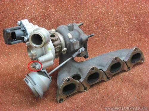

So habe am Wochenende mal bisi gebastelt. Habe vor der Druckdose an
beiden seiten 2 Unterlegscheiben eingebaut . Vorne am Sprengring ein
dĂŒnnes Blech eingebaut. Dadurch das das Wastegate jetzt bisi lĂ€nger zu
ist zieht er von unten heraus nun besser durch.Das Vibrieren bei
langsamer Geschwindigkeit beim Beschleunigen ist jetzt auch weg.
Motorlampe bleibt auch aus! Der Umbau hat sich gelohnt . Nur mal schauen
wie lange es hÀlt oder ob es bald wieder Leistungschwankungen gibt.
Bin jetzt schon 200km gefahren nach dem Umbau uns bis jetzt keine Probleme.Vmax schafft das Auto auch. Leicht Bergab 220 laut Tacho geschaft. Wenn das so bleibt hatte der kleine Umbau vollen erfolg 🙂

Da hast du recht. Positiver effekt WastegategestÀnke bleibt nicht mehr hÀngen und der Turbolader kann drin bleiben. Habe nun 87tkm drauf und habe kosten gespart. Den unterschied merkt man nach dem Umbau echt. Das Auto hat zuvor von unten raus nie so gut beschleunigt.
Wo genau hast du die U-Scheiben unter gelegt?
Wo es rot eingekreist ist?
Danke
87082-img-2606
Ganz genau dort kommt die Unterlegscheibe drunter 🙂
Damit verÀnderst du das verhalten. Die klappe macht spÀter auf und geht nicht soweit auf wie es soll. Da gehört nichts drunter. Sondern man stellt das gestÀnge ein.
Placing the whashers on the actuator (druckdose) bolts does the same as changing the length of the actuator rod.
Usually the rod is adjusted (shortened) so that the turbo can create boost quicker.
https://goo.gl/MDBIMn
https://goo.gl/HSh4wj

Bin paar Monate ohne Probleme gefahren und am Wochenende hatte ich wieder das Problem /WastegategestÀnge wieder fest . Ladedruckregelung-Regelgrenze unterschritten/ P0299
Alles abgebaut und Sauber gemacht und bisi WD40 in den Spalt vom Wastegate Hebel am Turbo. Diesmal aber keine Keramikpaste genommen sonder Trocken verbaut bei der Aufnahme vom WastegategestĂ€nge auf den Verstellhebel. Zudem habe ich vorne an der Druckdose wo das GestĂ€nge raus geht (dort wo die 2 kleinen Schrauben sind , eine art FĂŒhrung gebaut damit das GestĂ€nge möglich gerade rauslĂ€uft bei der verstellung.
Bin dann am Wochende nochmal 150km gefahren ( bis die Öltemp 102 Grad hatte) Jetzt lĂ€uft er wieder mal schauen wie lange.
