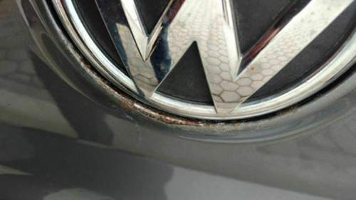

Bei meinem Golf 6 rostet die Heckklappe an den Öffner, siehe Foto.
Sonnst ist alles in Ordnung. Die Reparatur dauert 2-3 Tage und kostet zwischen 350,- und 450,- €uronen. Das ist mir wurst. Ich wollte mir einen T-Cross kaufen, aber nach der Probefahrt habe ich mich für meinen Golf entschieden.

Mein Golf 6, Bj. 2010, 170 tKm beginnt hier auch zu rosten. Da sich der Rostbefall aber noch im Anfangsstadium befindet, kann das problemlos abgeschliffen und mit Rostumwandler behandelt werden.
Versteht mich bitte nicht falsch, ich pflege mein Auto gerne, aber der technische Zustand ist mir wichtiger, als der optische Zustand, obgleich mir dieser auch nicht ganz egal ist.
Trotzdem, ich würde den Schaden gerne mit möglichst günstigen Mitteln und auch nicht allzu großem Aufwand beheben. D.h. Decklack, Klarlack, div. Verdünner und Härter zu kaufen (das vielleicht noch in 1L Gebinden) und dann noch mit der Pistole zu arbeiten, scheidet hier für mich aus. Das is mir in jeglicher Hinsicht zu viel Aufwand.
Daher würde ich gerne Meinungen hören, wie gut/schlecht die Lacke aus der Dose sind? Einerseits hinsichtlich Qualität, andererseits hinsichtlich der Farbähnlichkeit. Ich habe mal mit dem Farbcode ein bisschen gegoogelt und bin dabei immer auf die gleichen, 3, 4 Produkte (1K Decklack, 2K Klarlack) gestoßen

Die Lacke aus der Dose sind schon okay. Wichtig ist halt das der Farbcode übereinstimmt. Es gibt auch Decklack und Klarlack als Orginalersatzteil. Das schwierige ist eher das so beizulackieren das man die Übergange möglichst nicht sieht. Das hängt aber mehr mit den Fähigkeiten des Lackierers zusammen als mit dem verwendeten Lack so lange die Farbcodes stimmen.
Die Orginalersatzteil-Lacke die ich bisher hatte waren beim Decklack und beim Klarlack 1K-Produkte, sowohl bei rot, silber und weiß hat es immer gepasst wenn der Farbcode übereinstimmte.
Der Farbcode steht bei dir auf dem Aufkleber im Serviceheft bzw. in der Reserveradmulde.

Den Farbcode kenne ich ansich eh, hatte ihn, als ich den Post verfasst habe, nur nicht bei mir. Jedenfalls danke für den Hinweis, wo ich den finde.
Ob man einen Übergang sieht oder nicht, pfff, so what. Ich hab halt wenig praktische Erfahrung mit den Dosen, da ich, wenn dann, immer mit der Pistole lackiere. Aber da gings um ganze Fahrzeuge, wie z.B. eine Vespa. Da zahlt sich dann der Aufwand aus.
Mir gings primär darum, zu wissen, ob die Dosenlacke auch tatsächlich (zumindest annähernd) die Farbe haben, die sie lt. Hersteller haben sollten. Aber wenn du sagst, dass das i.d.R. schon hinkommt, dann reicht mir das.
Wie gesagt, mir ists grundsätzlich wichtiger, dass mir die Heckklappe nicht wegrostet und die "Neulackierung" wieder ein paar Jährchen vor Rost schützt, als dass der Farbton jetzt 100%ig mit den Originalton übereinstimmt.
Einzig und allein, dass zumindest der Klarlack ein 2K Lack ist, ist mir schon wichtig. Aber dann schaue ich mir zumindest mal den Decklack direkt von VW an. Vielen Dank.

Damit es kurze Zeit später nicht wieder rostet, müsstest Du bei der Bearbeitung ein paar Sachen beachten. Schau Dich mal (oder frage dort) im
Spezial-Forum
um.
