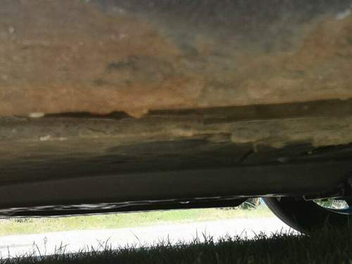

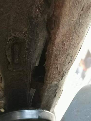

gestern beim Kundendienst gewesen und Auto nochmal durchchecken lassen wollen da im Jun der TÜV fällig ist. Dabei gab es eine Böse Überraschung.
Der rechte Einstieg/Schweller ist durchgerosten, da passen zwei Finger zwischen rein, TÜV bekomme ich so niemals, so der freundliche.
Das Auto ist gerade mal 8 Jahre alt, dass kann es doch nicht sein.
LT. Serviceheft gibt VW 12 Jahre auf Durchrostung, habe ich da eine Chance?
Bin heute zu eine VW Werkstatt gefahren, der zuständige war leider am Samstag nicht da, aber eine Vertretung hat schon mehr oder weniger gesagt das es max 50 % gibt. Wie seht ihr das?
Soll ich notfalls zu einem Karosseriebetrieb? Habt ihr damit Erfahrung?
Bilder anbei

Bei solch auffällig einseitigen Rostschäden nach nur acht Jahren stellt sich für mich die Frage, ob da mal ein Unfallschaden unsachgemäß repariert wurde...?
War das denn (d)ein Neuwagen?
Gibt die Historie nix her? Lässt sich das genauer überprüfen?

Es gibt zum Beispiel hier https://www.pkwteile.de/ersatzteil/schweller/vw/golf-vi-5k1 Schweller und Einstiegsbleche. Wie ist der ganze Mist aufgebaut? Wäre es mit so etwas abgetan? Kenne mich da leider überhaupt nicht aus. Oder muss direkt eine Trageteil neue geschweißt werden?
Kann dir leider auch nichts konkret zum Aufbau beim Golf sagen.
Allerdings musst du das ganze Zeug erstmal freilegen und schauen bis wohin der Rost geht.
Meist ist viel mehr betroffen, als wie es von außen aussieht, ggf. brauchst du dann ja noch andere Bleche. Zumindest dann, wenn du es nachhaltig reparieren willst.
Aktuell läuft die Anfrage bei VW, dies wird aber eine Weile dauern und mit wenig Erfolg.
Ich bin momentan so weit das ich mir die beiden Bleche bestelle und selbst daran mache.
Gibt es irgendwo eine Anleitung wie man den Schweller ausbaut?
Lade dir den passenden Karosserieleitfaden bei ERWIN runter, da steht alles genau drin.

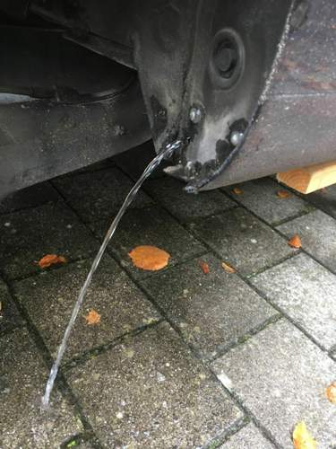

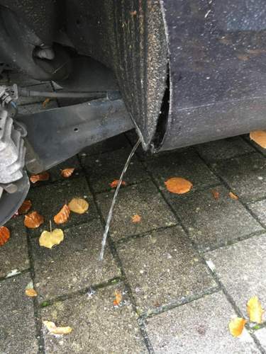

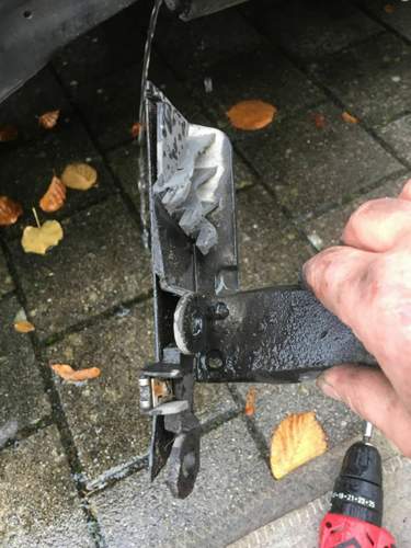

Wasser steht im schneller wenn der Ablauf zu ist . Und wenn das Wasser Salz enthält , nützt auch der beste Korrosionsschutz nichts .
https://youtu.be/Z0jTfFUqOfY
Kuck mal das Video , du wirst staunen .
