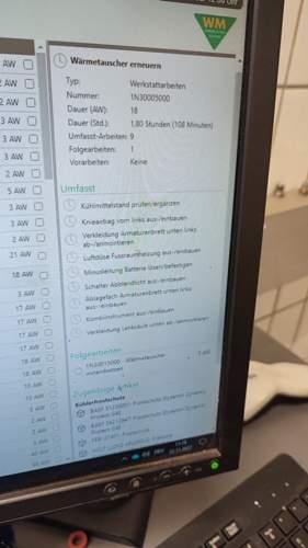

Hallo. Hab seit einem Monat einen 6er Golf 105 Ps Tdi. Hat schon 195t km. Nun sind mir ein paar Dinge aufgefallen. Er heizt nicht. Auch wenn ich auf high stelle, kommt keine warme Luft raus.Er ist auch fast nie auf 90 Grad, immer so 70 ca Was kann da schuld sein?

Öaemtc meint Wärmetauscher wechseln dauert nur 2 Stunden. Elektronisch ist nichts feststellbar

Ja ganz kalt is es ja net,bissl lauwarm. Dachte immer das ist so ne Riesenarbeit mit 10h und mehr. Sind doch nur ca 2h. Mein Mechaniker wechselt mir den Tauscher nächste Woche dann
Meine Heizung funktioniert wieder. Wärmetauscher tauschen lassen,hat mich 240 Euro gekostet.

Kann man das beim Golf 6 aus dem Fussraum wie beim Golf 7? Irgendwo war die Rede davon, dass das Armaturenbrett raus müsse???
Müssen motorseitig die beiden Rohre gelöst werden für den Austausch?

Hallo, ja geht übern Fußraum. Hab weiter oben ein Foto mit der Anleitung gepostet.

Das funktioniert also alles kpl. im Innenraum? Oder muss ich an die Rohre im Motorraum und die dort noch lösen?
Ja die müssen auch gelöst werden.
Soweit so gut. Alles zerlegt und den neuen Wärmetauscher eingesetzt.
Aber: ich bekomme die beiden Rohre nicht so weit in den Wärmetauscher,dass ich die Schellen befestigen kann. Nur mit einer Zange, aber dann hab ich kein Platz für die Schellen.
Wie habt ihr das gelöst? Gibts da nen Trick?
