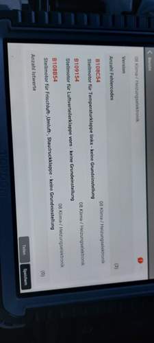

Also wenn im Fehlerspeicher steht dass die Stellklappen keine funktion haben. Dann tausch ich einfach die, dann sollte heizung eh funktionieren oder? Warum sollte dieser fehler aufscheinen, wenn der Wärmetauscher defekt ist?
Stelle doch einfach mal den Fehlerspeicherausdruck hier rein. Dann kann man ja mal nachsehen welche klappe nicht arbeitet. Das Heizgehäuse hat ja mehrere Stellmotore und Klappen.
MFG:
@autopeter99 schrieb am 25. September 2022 um 11:56:28 Uhr:
MFG:
Bitte
Schon mal versucht eine Grundeinstellung der Klappen versucht. Ob dann die Fehler weg sind.
