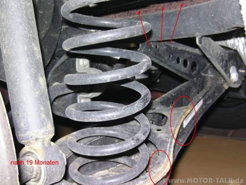

Hallo Leute,
ich habe einen Golf 6 Plus, EZ 10/2009.
Anfang April 2010 habe ich von Winter- auf Sommerreifen umgestellt und dabei fiel mir ein heftiger Rostbefall an den Achsteilen (hinten) auf.
Bilder dazu kommen gleich.
Bitte beachtet: Das Fahrzeug ist zu diesem Zeitpunkt 5 Monate alt und hat eine "Laufleistung" von 1800 km.
(Zur Erklärung: Es wird von meinen Eltern gefahren).
Die Bilder habe ich dann sofort Anfang 4/2010 dem hiesigen VW Autohaus geschickt, bei dem der Neuwagen gekauft wurde.
Mit der Bitte um Rückausserung.
Es tat sich --- nichts !
Also nochmals geschickt, per FAX, dann per Einwurf in deren Hausbriefkasten.
Parallel dazu ein Mail an VW, an kundenbetreuung@volkswagen.de
Nach 2 Wochen endlich Rückmeldung vom Autohaus.
Ja, sie werden mein Mail mit den Bildern jetzt zu VW schicken, wg. Garantiefall.
Fortsetzung der Geschichte kommt mit meinem nächsten Eintrag später; jetzt erstmal die ersten beiden Bilder.
Meine Meinung: Der Rost an den Teilen ist schnurzegal und kommt früher oder später sowieso, egal wie man die Teile behandelt.
Der Einzige, der sich die Hände reibt, ist der Gutachter.
Wenn Du keine sonstigen Probleme mit Deinem Auto hast, wirklich herzlichen Glückwunsch.
Grüße!

Auf Seite 280 der Betriebsanleitung für den Golf Plus heißt es unter dem Thema Unterbodenschutz:
Die Fahrzeugunterseite ist gegen chemische und mechanische Einflüsse geschützt. Während der Fahrt sind Verletzungen der Schutzschicht an der Fahrzeugunterseite möglich. Deshalb empfiehlt Volkswagen, die Schutzschicht der Fahrzeugunterseite und des Fahrwerks regelmäßig zu prüfen und ggf. ausbessern zu lassen.

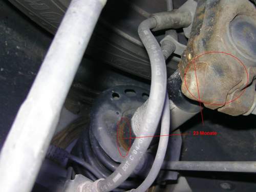

Moin zusammen!
Hab jetzt die Tage meinen G6+ aus 2011 und den G6+ aus 2010 von meinem Dad von unten angeschaut.
Ja was soll ich sagen, meinen hab ich am 21.06.2011 in WOB abgeholt und er hat jetzt 3000km auf der Uhr, gefunden hab ich Rostansatz an nahezu allen Radaufhängungsbauteilen. Mein Dad hat seinen im Jannuar 2010 in WOB empfangen und ist mit dem Wagen bis jetzt ca 25000km gefahren und hier ist der Rost schon etwas weiter. Also hab ich kurzentschlossen den Rostschutz selbst in die Hand genommen (schließlich standen die Autos ja schon auf der Bühne).
Nach 3 Stunden war die Konservierung an beiden Autos fertig.
Wen es interessiert welches Konservierungsmittel ich benutzt habe und wo die Vor- und Nachteile liegen, möchte in einem meiner Beiträge nachlesen oder sich per PN an mich wenden.
Viel Spaß bei der Bekämpfung der braunen Seuche.
Ich will das Thema mal mit Bildern verdeutlichen.
Meiner ist ein Golf 5 Vari mit BJ 08/2009.
Einen Kommentar erspare ich mir.......; VW weiss ja was sie (für sich) tun 😰
Bild0577-hili
Federbein-r-0829
Rost-0822
