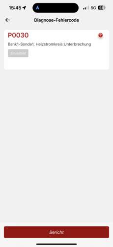

Bei mir leuchtet die Motorkontrollleuchte, ich hab den Fehler ausgelesen und da kann der Fehler-Code P0030
Bank1-Sonde1, Heizstromkreis:Unterbrechung
Das Ding ist ich habe vor kurzem Lamdasonde vor und nach Kat bereits gewechselt. Hat jemand eine Idee ?

Welcher Motor genau ist das bitte? Limousine/Variant/... BJ? Mit Soffittenprüflampe schon getestet ob Heizspannung am Sondenstecker anliegt?

Das ist Der Golf 6 160 Ps Benzin 2009 Baujahr / 0603/ANY
Kenn mich leider nicht so gut aus brauch ich ein Strommesser?
Kann das sein das ich die falsche lamdasonde verbaut hat? Muss die unbedingt beheizt sein weil ich glaube die was ich verbaut habe ist das nicht
Kontrolliere erstmal die Sicherung SB15 (10A) auf Sicherungshalter B (Innenraum, seitl. Amaturenbrett). Wenn die Zündung eingeschaltet ist, sollte am rot/weissen Kabel des Verbindungssteckers |12V| gegen Masse anliegen, auch wenn diese mit einer kleinen Last wie einer Soffittenprüflampe belastet wird.
Wenn der Motor gestartet wurde sollte an am weissen Kabel bzw. am braun/blauen Kabel |12V| gegen Batterieplus anligen, ebenso mit keiner Last.
Beide Sonden müssen beheizt sein. Ob die Sonde passt musst Du über den Teilekatalog des Herstellers ermitteln.
