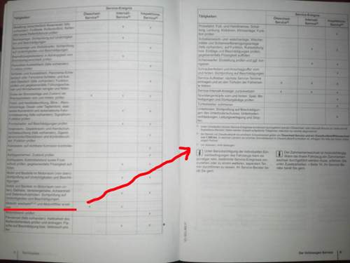

Ob das Öl auch abgesaugt werden darf steht im Serviceplan (s. Bild anbei). Die Diskussion ob das gut/schlecht ist und warum es erlaubt/nicht erlaubt ist hatten wir hier auch schon - es gibt unterschiedliche Informationen im "Instandhaltung genaugenommen" und im Serviceplan.
Mögliche Gründe gegen Absaugen:
- Beschädigung des Ölstands- und Öltemperatursensors durch die Absauglanze.
- Über die Ablasschraube gelangt wegen des größeren Durchmessers und "Schwung" beim ablassen auch gröberer Dreck und mehr Schwebstoffe hinaus.
Wo finde ich denn "Instandhaltung genaugenommen"?
In meinem Serviceplan steht an der von Dir gezeigten Stelle: Beim V6 nur ablassen, nicht absaugen. Demnach wird mein BSE wohl dem Absaugen nicht abgeneigt sein.
