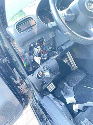

Von da an habe ich mich auf die Suche nach Wasser im Auto gemacht und alles ausgebaut und getrocknet.
Als wieder alles zu funktionieren scheint fuhr ich eine kleine Probefahrt. Während der Probefahrt ging mein Anlasser an und alle Lichter flackerten wieder. An diesem Tag musste ich abgeschleppt werde da nichts mehr ging.
Also begab ich mich erneut auf die Suche nach Fehlern. Ich habe das PFC und Motorsteuergerät ausgebaut und geschaut ob da Wasser kein könnte aber vergeblich.

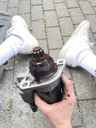

Den Anlasser habe ich ausgebaut und einen neuen eingebaut. Heute schien wieder alles zu funktionieren doch während ich Vollgas gab ging der Scheibenwischer an und die Elektronik spielte wieder komplett verrückt. Das Licht lässt sich ab und an nicht ausschalten beziehungsweise umstellen. Die Blinker gehen nicht und Scheibenwischer ebenfalls nicht. Jedes Mal bei der Fehleranalyse kommen neue dazu obwohl die Fehler gelöscht werden.

Wo genau sitzen denn die beiden Steuergeräte im Fußraum? Wohlmöglich sind die ja nicht mehr in Takt.
Bordnetzsteuergerät sitzt dort wo die Relais gesteckt sind also unterm Lichtschalter

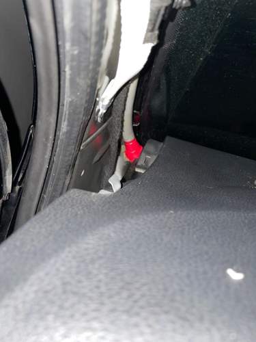

Hast du ein Schiebedach? Oft werden die Schläuche in den A-Säulen undicht, am Übergang zur Spritzwand. Dann läuft alles in den Fußraum.

Ja ich habe ein Schiebedach, die Abläufe werde ich morgen mal kontrollieren.

Letzte Woche Wassereinbruch….. und siehe da….. im Eimer
Wie genau hast du das ausgebaut Marcel?
Das ganze geraffel, wie du es schon auf den Bildern hast. Das BCM und der Relaisträger sind nur gesteckt. Das Steuergerät selber bekommt man selbst gut auf…. Und da wirst du vermutlich den Schaden dann sehen.
