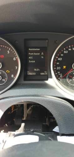

so, mal getestet
Ja 1,4 TSI CAXA nimmt 13377 an -> Fehler keine Kommunikation Abstandsregelung
Radar angebaut
3. Hebel auf 1k0 basis aus dem A3 ist verbaut.
Alles soweit Codiert. Lenksäule auf ACC, ABS, Radar
es bleibt trotzdem der Variantenfehler im Motor Steuergerät bestehen, was nach online Recherche bedeutet das keine Kommunikation zwischen Radar und Motor stattfindet.

Ich muss erst den Lenkstock umbauen und aufs China-Kabel warten, dann kann ich an meinem CAXA testen. wie die Fehler im MSG aussehen, muss ich wohl nochmal prüfen. Und ob "drüber bügeln" da nen Unterschied macht zu "GRA raus, ACC rein"
GRA wurde über login 2 deaktiviert, ACC über login 2 aktiviert .
Lenksäule wurde auf ACC codiert.
Der Varianten Fehler ist erst nach anklemmen Radar gekommen, vorher war nur keine Kommunikation Radar
hab jetzt mal den Passenden ACC Hebel bestellt und werde nochmal testen
