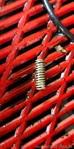

Gesagt getan, jedoch leider keinen Hinweis gefunden also wieder dran gemacht und nach dem Problem gesucht. Es ist alles dicht, nirgends läuft was aus, alles ist angeschlossen. Habe jedoch in der Wanne in der ich das Öl abgelassen habe eine Feder gefunden(Bild leg ich bei) von der ich mir absolut keinen Reim machen kann, wo die hin soll. Kann einer von euch evtl. bei diesem Problem helfen?
Vor abklemmen aller Sachen hatte ich dieses Öldruck Problem nicht. Es ist nicht zuviel und auch nicht zu wenig Öl drin.

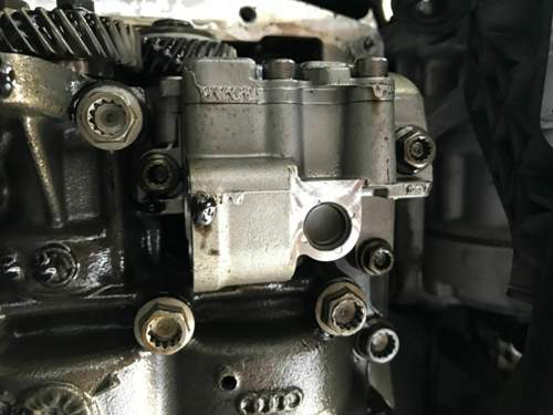

Interessante Ölpumpe. Ist beim CBAB scheinbar eine andere..

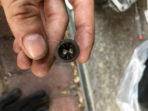

Kann es sein das die Ölpumpe über einen 6Kant angetrieben wird genau wie bei den Motoren mit dem Ausgleichswellenmodul?
Schau die das mal an, nicht das der rund ist.

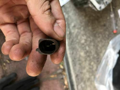

Guter Hinweis ! Die Bilder sehen ziemlich nach einem Ausgleichsgetriebemodul aus. Öl-Pumpe sollte zur weiteren Schadenermittling demoniert werden.
Problem (Öldruckschalter ) gefunden...sehr gut !! Wozu wollte ihr das Öl-Ansaugrohr tauschen? Verschmutzt ?

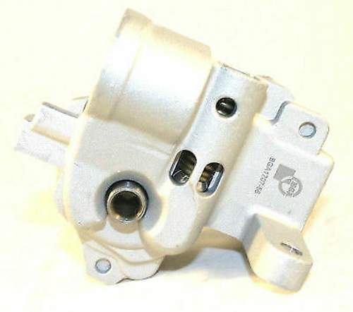

Ich würde sagen die Feder gehört zur Ölpumpe, genauer gesagt zum Druckbegrenzungsventil. Ich hänge mal ein Foto an wo ich meine sie auch sehen zu können. Das sowas auseinanderfällt ist schon seltsam, ich würde nach der Reparatur unbedingt einen Öldruckmesser einschrauben und schauen das der nicht zu hoch wird, nicht das irgendwo was blockiert ist und es wieder auseinanderfliegt. Ölleitungen vom Turbo wieder richtig drangemacht? Die Öldruckwarnung kommt glaub ich auch Drehzahlabhängig.
Olpumpe-vw-seat-audi-skoda-20-tdi-cbab-1
Aber die Feder ist doch nicht durch die Öffnung
der Ölablaßschraube nach draussen gelangt?
Oder war die Ölwanne demontiert?

Ölwanne wurde nicht demontiert. Vorhaben war da haben es aber dann abgebrochen nachdem wir 2 Schrauben gelöst haben. Ob es nun beim ablassen raus kam kann ich mit Sicherheit nicht sagen.
Bleibt ja dann nur diese Möglichkeit,wenn die Ölwanne nicht demontiert war.
Kann mir das aber nur schwer vorstellen.
Genau so schwer wie ein Kollege und ich.

Ist es fatal wenn wir die Feder wieder einbauen statt einer neuen Pumpe?
Es stellt sich die Frage; warum ist die Feder herausgefallen?
Möglicherweise muß eine neue Ölpumpe her weil eine Reparatur
nicht möglich ist.
Ihr solltet das in Erwägung ziehen.

Ich persönlich würde die erneuern und nicht daran rumflicken, dafür wäre mir an deiner Stelle die bisher investierte Zeit und das Geld zu schade. Die Pumpe scheint um die 70€ zu kosten. Ausserdem hätte ich keine Lust zweimal an der Ölwanne mit dem Dichtmittel rumzuschmieren. Ich denke auch da müssten noch mehr Kleinteile in der Ölwanne rumfliegen - mit irgendeinem Seegering, oder einem Stopfen muss die Feder ja festgehalten werden. Der kann sich ja schlecht in Luft auflösen.

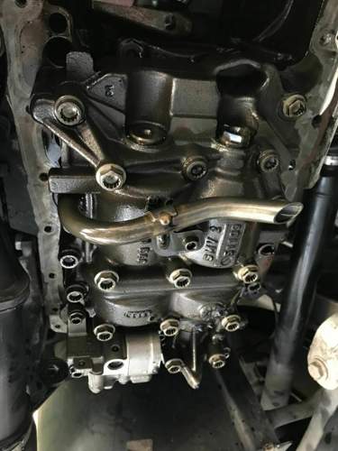

Also haben die Ölwanne abmontiert, sieht aber alles normal aus. Saugrohr ist sauber, haben aber trzd. ein neues zum Einbau bereit liegen.
Es sind auch keine Späne zu sehen also scheint alles i.O zu sein.
Segerring ist auch drin, kann mir also nicht vorstellen, dass es was mit der Ölpumpe zu tun hat.
