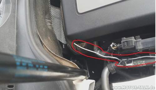

Was ist denn das Rot eingekreiste Teil?
Unbenannt
Das ist vom Marderschutz 😉

Das rot eingekreiste Teil ist der AGR Kühler.
Die Abgase nehmen folgenden Weg.
Vom Turbolader (1) in den AGR Kühler(2), über eine Stelleinheit zum Ansaugkanal.
Dort wo Stelleinheit und Kühler verbunden sind, tritt normalerweise, wenn AGR defekt die Undichtigkeit auf. Diese kann aber auch nach innen sein, sodass Kühlwasser im Zuleitungsrohr war (bei mir).
Das gelbte Teil ist das Zuleitungsrohr der Abgase zum Ansaugkanal. Dort war bei mir Kühlwasser drin.
