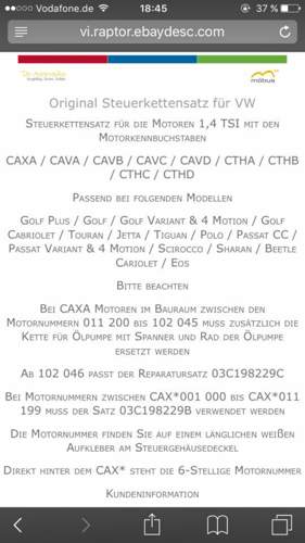

Ok das Auto habe ich vereits gestern zur Werkstatt gefahren. Habe jetzt einen Kostenvoranschlag für den Rep.satz von Bilstein. Sollte man den Nockenwellenversteller gleich mitwechseln? Der Freundliche meinte nur, dass man "dann gucken muss" ob er NWV auch defekt ist. Wie prüft man das? Nur auslesen und schauen ob die Steuerzeiten stimmen oder erkennt man es im ausgebauten Zustand? Vorab Vielen Dank für die Hilfe!!
Am besten alles wechseln. Erst recht, wenn der NWV noch nicht gewechselt wurde. Die Dinger halten manchmal den Öldruck nicht. Lieber keine Experimente. Ist ja eh alles offen..

Der weiß schon, das der Original Repsatz. von VW den Nockenwellenversteller beinhaltet, sowie Kette, Kettenspanner und Gleitschienen.
Hier mal die aktuelle Teilenummer für den CAXA (122PSler), 03C198229C. Genau diesen Satz und keinen anderen würde ich verbauen lassen.

Vielen Dank für eure Hilfe, bringt enorm viel! Rufe gleich Montag früh in der Werkstatt an - ich denke die können die Original-Teile selber beziehen, oder machen die freien da gerne mal doof? Vor allem scheint es verscheidene Reparatursätze, je nach Motornummer, zu geben. Bei manchen muss wohl zusätzlich etwas an der Ölpumpe gewechselt werden. Auto steht nämlich 70km von meinem eigtl. Wohnort in meiner Heimatstadt. Wollte es nicht riskieren die 70km mit dem Klackern heimzufahren.
Richtig das mit der Ölpumpen Antrieb ist Motorabhänig. Allerdings sollte ein VW Händler dir sagen können welcher Satz bei dir Verbaut werden muss. Entweder den welchen ich dir genannt hatte. Wobei der glaub für alle CAXA Motoren gilt. Abzuklären ist halt ob der Ölpumpen Antrieb auch erneuert werden muss. Dafür einfach mir Fahrgestellnummer und Motornummer nach VW.
Ich habe jetzt mal einige VW Händler in meiner Umgebung abtelefoniert. Man verlangte jeweils von mir die Fahrzeug.ident.nummer und jedesmal mitndem Ergebnis, dass es keinen Rep.satz gür mein Fahrzeug gibt. Auch als ich die Repsatz Teilenummer durchgegeben habe wurde verglichen und mir gesagt, dass dieser Satz nicht in mein Auto passt.
also bei mit wurde der Reparatursatz der dir hier empfohlen wird eingebaut schaue dir mal folgenden Link an https://shop.autohaus-graupner.de/de/...er-steuerkette-03c198229c.html
Der Rep.satz ist jedoch nicht für CAXA Motoren - zumindest sind diese Motorkennbuchstaben auf der Seite nicht vermerkt...einzeln Kosten die Teile laut Auskunft 750Eur ohne Mwst. .
Hab einen Caxa Motor und dort ist er verbaut schaue mal hier !
Vergleiche mal den Motorkennbuchstaben mit der Nr wie in Bild 1 angegeben
