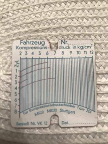

Hat einer eine Anleitung zum Wechsel der Einspritzdüsen? Unser 1.4er Twincharger hat seit gestern ein Ruckeln im Leerlauf. Verbrennungsaussetzer am 3 Zylinder kann man im VCDS sehen. Hab die Spulen schon quer getauscht und Kerzen gewechselt. Fehler wandert nicht. Wollte dann morgen mal Kompression prüfen und wenn da alles in Ordnung sein sollte, wollt ich mal die Einspritzdüsen auch quer tauschen. Daher die Frage nach einer Anleitung. Auf den ersten Blick konnte ich die nicht entdecken.

Danke für deine Anleitung, die brauche ich aber wohl nicht mehr.
Heute den Kompressionstest gemacht und wie hier schon vermutet der 3. Zylinder fällt in der Kompression deutlich ab.
Hab gehofft das ich heute ein anderes Ergebnis habe da er ja schon Baujahr 6/2011 ist und die Kolbengeschichte ja ab Mitte 2010 behoben sein sollte.
Woher stammt die Information mit dem Datum Mitte 2010?
Ich hatte wie oben erwähnt eín Fahrzeug was auch erst sein 7. Jahr erledigt. 😉
Was für werte hatte der Test denn ergeben ?
Genau kann ich es nicht sagen.
Ich hatte heute nicht den passenden Dichtkegel der genau auf die Kerzenöffnung passt, sondern musste den größeren Kegel nehmen der oben auf der Öffnung abdichtet wo die Zündspule geführt wird.
Da hat man dann einen größeren Totraum.
Wenn man die 3 guten Zylinder auf 11 oder 12 bar hochrechnet, hat der 3. nur 5 oder 6 bar.
Ist ja dann auch egal, man sieht das der mit den Aussetzern deutlich verminderte Kompression hat.

Ich habe jetzt Fakten. Wie hier schon vermutet wurde haben wir auch einen Kolbenbruch.
Der Motor ist hin.
