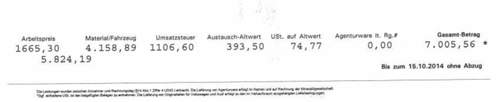

Kann ich dir nicht genau sagen. Die Summe hab ich heute genannt bekommen.
Ich fahre am Montag ins Volkswagen Zentrum, dann ist auch der Meister da der das bearbeitet.
Heute hatte ich jemand anders am Telefon da er heute nicht da war.
Mir kommt das etwas viel vor für 20% Material und 90% Arbeitslohn
Ich hoffe mal das er nicht so im Thema war und er was verdreht hat.
Im Anhang mal, was bei meinem letzten Motorwechsel vor drei Jahren unter dem Strich für eine Summe herauskam.
Wenn man jetzt eine Preissteigerung mit einpreist und berücksichtigt, dass mein 🙂 kein "Glaspalast" ist, sondern nur eine reine VW/Audi Werkstatt, würde ich dein Eigenanteil auf 2.500 EUR schätzen, niemals aber 5.000 EUR.
Motor
das ist richtig. da kann was nicht stimmen. meine Rechnung stellte sich ähnlich zusammen wie die von Jubi allerdings repariert in einem Glaspalast😁
Es gibt überigens auch freie Motoreninstandsetzer an die man sich wenden könnte.
