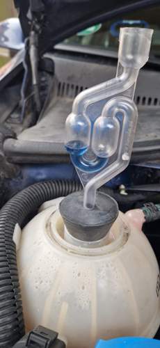

mein Golf 5 Variant, stinkt einfach bestialisch nach Abgasen, also denke ich. Kann den Geruch nicht einordnen, aber was sollte es auch anders sein.
Ich dachte erst er verbrennt Kühlwasser, aber habe mal mit einem Leckagetest (Blauflüssigkeit im Bild) durchgeführt und nach 15 Min mit verschiedenen Drehzahlen, unverändert Blau. Verlieren oder zunehmen tut er auch nichts.

Im Anhang hab ich ein Bild von der Flüssigkeit nach 15 Min gemacht und hier ist ein Video

Kühlwasser Leckagetest
