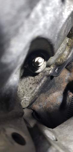

die ZKD ölte und mußte gewechselt werden. Ich habe gerade die neue Dichtung eingebaut, der Kopf ist drauf und die Schrauben angezogen.
Jetzt steht in ERWIN zu lesen : "Nach dem Befestigen des Zylinderkopfes Nockenwellenrad so drehen, dass die Nocken für Zylinder 1 gleichmäßig nach oben
zeigen. Vor Aufsetzen des Zahnriemens Kurbelwelle in Mo?
tordrehrichtung auf OT stellen ? Seite 52 " Meine Nocken für Zylinder 1 stehen nicht so wie beschrieben.
Also habe ich die Nabe des Nockenwellenrades wieder in die Nut auf dem Konus geschoben und versucht nach rechts zu drehen aber da bewegt sich nichts. Noch keinen Milimeter. Auf brutale Gewalt habe ich zunächst verzichtet.
Hat jemand einen Rat oder irgendwelche Hinweise dazu ? Danke !

Beim Aufsetzen des ZK und fest ziehen ist es wichtig das alle Kolben in der gleichen Höhe stehen, da ist dann egal wo die Nockenwelle steht. Es ist aber einfacher die Nockenwelle vorher schon passend zum ersten Zylinder zu stellen und nach dem fest ziehen nur noch die Kurbelwelle in Drehrichtung erster Zylinder OT zu drehen. Wenn ein Kolben aber OT steht und die NW dann zufällig die Ventile dieses Zylinders offen hält, kann's beim fest ziehen zu Beschädigungen kommen.
Hallo!
Na wenn sich die NW jetzt schon nicht mehr drehen lässt, dann hat er vermutlich eh schon alles verkanntet! Kann man nur noch beten, dass die Ventile noch gerade sind und der Kolben keine Kanten rein gepresst bekommen hat!
Kolben steht im OT am Einser, die Ventile sind offen, der Kopf ist festgezogen............
Leute, wann lernt ihr mal, dass solche Arbeiten ein wenig Wissen benötigen! Eine Reparaturanleitung alleine reicht nicht.
Gut, passiert ist passiert.
Probier mal, ob du die Kurbelwelle noch verdrehen kannst. Egal in welche Richtung. Die Kolben müssen in die Mittelstellung der Zylinder. Wenn das einigermaßen "weich" vonstatten geht, dann stell die NW richtig ein-dann die KW auf OT. Und dann den Zahnriemen auflegen.
Wenn Du Glück hast, dann hat sich nur was verkantet und nichts verbogen und du kannst die Mühle wieder starten.
Wenn das nicht "weich" sondern schwierig ist-also ruckartig- mit dem drehen der KW, dann ist es das Beste, du nimmst den Kopf gleich wieder runter. Kontrolle der Kolben auf Abdrücke und jedes Ventil auf Dichtheit und 90° Stellung testen. Soll heißen, du musst jedes Ventil komplett schließen und schauen, ob der Ventilteller bündig schließt.
Theoretisch sollte man die Kolben auch auf OT messen-alle Kolben haben oben den gleich Totpunkt-der Wechsel, zwischen nach oben fahren und nach unten. Mit einem Messschieber prüfen.
Wenn der Kopf nochmal ab muss, dann auch wieder eine neue Dichtung und neue Kopfschrauben.
LG Michael.

Man möchte die Nocken von Zylinder eins gleichmäßig noch oben haben um sicherzustellen das die Ventile Zylinder 1 geschlossen sind. Alle Kolben befinden sich auf gleicher Höhe. Dann den Kopf aufsetzen und fest ziehen. Nun könnte man die NW einmal kurz durchdrehen und wieder passend zu Zylinder 1 stellen. Nun die KW in Drehrichtung 1. Zylinder OT stellen und kein Ventil sollte mit einem Kolben in Kontakt kommen.
Ein wenig Widerstand leistet die NW schon wenn die PDE auch verbaut sind.
Hallo!
Meiner ist auch 17 Jahre. Baujahr 2007 / MKB: BMM. Mache gerade den Turbolader neu-Verdichterrad gebrochen. Habe zur 100% Kontrolle gleich den Kopf runter genommen. Daher weiß ich sehr genau, wovon du sprichst.
Habe leider nur am WE meist 2-3 Stunden, daher zieht sich die Sache.
Zum Thema: Die NW dreht sich mit den PDE sehr schwer und wenn du, wie du sagst, die Kolben mittig gestellt hast, dann sollte da kein Schaden entstanden sein beim ZK aufsetzen und festziehen. Nochenwellenrad drauf (auf die Nut achten und Schraube rein) und in Laufrichtung weiter drehen. Keine Angst, die bewegt sich schon-musst nur etwas Musekelkraft einsetzen. Ohne Verlängerung.

Und sie dreht sich doch !
Hallo nochmal,
ich konnte die NW doch verdrehen. Mit der Hand wie vermutet geht es allerdings nicht, sondern nur mit der Ratsche wie du Michael sagtest. Fotos anbei. Zum letzten foto: Stehen die Nocken jetzt richtig ?
