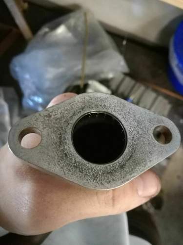

Bin am verzweifeln, hab schon so viel probiert..
Agr Ventil neu
Abstellklappe neu
Heute die Dichtungen vom Verbindungsrohr zum AGR Kühler, kann mir mal wer sagen warum die Dichtfläche vom Rohr so extrem aussieht?
Ansaugstutzen vom Turbo ausgebaut und an geschaut.
N75 für die AGR Kühler Dose neu
Hat auch nichts gebracht..
Bei mir verschwindet es aber wenn man die VTG abklemmt.
Und es kommt nur wenn der Ladedruck aus dem Vakuum kommt.
Es kommt auch manchmal wenn man den Berg mit Motorbremse runter fährt.
Und jetzt kommt wieder der Hammer:
Spontan im Kreisverkehr ruckelt kurz, ich gebe Gas der Kopf schlägt in die Kopfstütze, das Quietschen ist weg und er zieht wie, als hätte er 150 ps.
Nach einer Zeit kommt es aber wieder.
Aber spontan meistens in der Stadt ist es kurz weg und er zieht wie verrückt.
Der Turbo hat 0 Spiel und schmeißt auch kein Öl.
VTG klemmt auch nicht.
Als ich aber mal ohne VTG gefahren bin, konnte ich locker bis 100 mit Vollgas beschleunigen und bis 4000 drehen ohne Notlauf.
Ideen?

Ich hatte das gleiche Problem, das ihr beide hier beschreibt. Exakt das Quietschen und ein paar zehntausend km später kam auch das extrem "Turboloch" hinzu, das CaveStone beschreibt und zwar genau so. Der Turbo hat beim Hochdrehen kaum Schub gebracht und extrem gepfiffen. Es wurde in einem Zeitraum von ca. 100.000 km immer schlimmer.
Am Ende war es doch ein kaputter Turbo und zwar genau wie "asiasnack" schon geschrieben hat: Die Welle des Laders hatte zu viel Spiel. Übrigens war das Wellenspiel nur feststellbar, wenn der Turbo heiß war. Beim ausgebauten, kalten Lader war so gut wie nichts spürbar.
PS: Wenn ich es nicht übersehen habe, hat der TE bisher auch nicht geschrieben, welchen Motor er hat. Ich habe den 1.9 TDI BLS.
