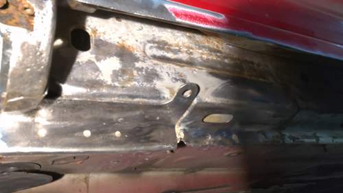

Ich habe seit dem 3er Golf keine solche Rostlaube mehr gesehen wie den 5er...mein alter 4er Golf Variant würde immer noch ohne nennenswerten strukturellen Rost herumfahren, wäre er nicht ein Scheidungsopfer geworden.
Die folgenden Bilder sind die eines 2008er Golf V Kombi 1.9 TDI BlueMotion, 256000 km gelaufen.
Der Unterboden ist ab Werk in keiner Weise irgendwie rostgeschützt, Elektrozink, KTL, Lacknebel, fertig.
Keine Falzversiegelung, PVC-Schutz, nichts.
Wachs findet sich nur in den tragenden Teilen (immerhin...), aber in den durchrostenden Außenschwellern (die ja nur Blendwerk sind, das Traggerüst ist dahinter), in den Türen und Heckklappe nur minimaler Wachsdunst.
Die Kiste sollte das Anfängerauto meines Sohnes werden und ich dachte (wegen der guten Erfahrungen mit dem 4er Kombi): VW kannst immer kaufen. Pustekuchen. Das Auto mit 1 Jahr Resttüv war zwar ein ehrlicher und günstiger Kauf (von einem bekannten, dieser kannte alle Schwachstellen), aber im Nachhinein war es dann doch viel Arbeit.
Ich mache alles selbst (Bühne vorhanden) und somit hat mein Sohn jetzt dann doch einen 5er Kombi für (Auto+Teile) 3000 EUR bekommen, das ganze Fahrwerk ist neu, Turbo neu, Kabelbaumfehler behoben und natürlich, Thema dieses Threads, der komplette Unterboden samt Schweller wurde saniert.
Ich denke, die Bilder sprechen für sich...
Ich hatte neulich einen 7er Golf auf der Bühne, kein Vergleich. Alle Falze sauber versiegelt, Unterbodenschutz dran, genügend Wachs in den Schwellern. Ist bei VW wohl immer so. Ein Modell ist top, der Nachfolger rostet, dann wieder top usw.
Gerade in der heutigen Zeit sollte man wieder mehr ans Instandsetzen statt an Neukauf denken.
Die Kiste wird noch jahrelang mit rostfreiem Unterboden ihren Dienst verichten.

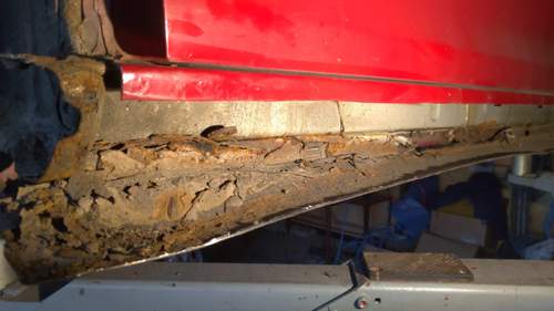

Schweller Fahrerseite nach Öffung

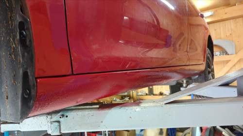

Schweller Fahrerseite nach Sanierung
Schweller Fahrerseite innen entrostet

Mit welchem Unterbodenschutz bekommt man wieder die Originale Struktur hin?
Schaut gut aus.Selbst an der Heckklappe rumgeschweißt,Hut ab..Wenn man solch Arbeiten selber machen kann hat man schon einen großen Vorteil..........
Und wer gibt für eine Frage(über mir) ein Danke🙄
Sehr gute Arbeit... Ja in Sachen Rost macht der 5er dem Golf 3 leider konkurrenz... da hat VW echt geschlampt und die ersten Golf 6 so 2009-2010 sehen übrigens genau SO aus und Rosten auch genau so.
