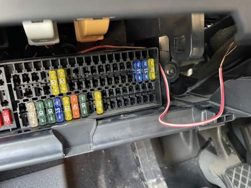

Regensensor Stecker abgezogen und Sicherung reingemacht und Heckscheibenheizung funktioniert!
Wie kann ich am besten prüfen ob ich einen Kabelbruch habe oder Sensor selber defekt ist?!
Weiß jemand was mit den ein Kabel vom OBD Stecker ist? An das kann es nicht liegen oder ?
Kannst du davon Eventuell noch ein weiteres Foto machen? Ich kann die Farbe leider nicht genau erkennen - für die Diagnose Schnittstelle wahrscheinlich wichtig , seltesam dass der durch ist
Vielleicht 12V +
Die Farbe ist weiß/rot aber da hat jemand bei der obd Stecker ein neues Kabel dran gemacht und der liegt im Sicherungskasten lose rum…
Ok hat also nichts mit mein Problem zu tun?!

Naja das der Lichtschalter ne Fehlermeldung setzt ist klar wenn die Sicherung 23 durchbrennt.
Siehe Belegung aus ELSA zu deinem Plus:
Steuergerät für Rückfahrkamerasystem -J772- 30a
Lichtschalter -E1-
Sensor für Regen- und Lichterkennung -G397-
Steckverbindung, 16fach -T16- Diagnoseanschluss
Relais für beheizbare Heckscheibe -J9-
Bordnetzsteuergerät -J519-
Die Fehlermeldung und Fehlfunktion des Lichtschalters ist eine Folgefehler der defekten Sicherung 23. Darum lässt sich das Licht auch nicht einstellen... Das läuft quasi im Notbetrieb. Also gilt es jetzt rauszufinden wo der Kurzschluss ist der die 23 fliegen lässt. Darum wie schon hier angemerkt wurde Stecker vom Regenlichtsensor ziehen... und das Relais für die Beheizbare Heckscheibe mal raus ziehen... und das am OBD2 Port rumgefummelt wurde ist da in dem Kontext auch noch ne mögliche Fehlerquelle.
*edit* und wer da blanke Kabel mal eben so frei rumhängen lässt gehört auch xxxxx:mad::mad::mad:
Sicherung bleibt drin seit ich den Stecker vom regensensor rausgezogen habe! Heckscheibenheizung funktioniert!
Fehlerspeicher ist nur Lichtschalter und regensensor…
