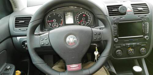

Ich habe zurzeit noch die kleine mfa in meinem Golf verbaut und will jetzt auf mfa plus umrüsten. Dafür habe ich mir jetzt das KI mit dem großen Display gekauft und das Interface und den Kabelsatz Plug & Play von Kufatec. Reicht es wenn ich die Sachen einfach nur einbaue oder muss ich noch was codieren sprich WFS oder sonstiges? Wäre nett wenn ich da eine kleine Anleitung für bekommen könnte.

Anbei eine Umbauanleitung. Ja, es sind natürlich Codierungen erforderlich. Und selbstverständlich muß auch die WFS angelernt werden. Das kann manchmal zum Problem werden. Insbesondere bei Fahrzeugen ab ca. 2006/07 mit der neuen WFS-Generation. Weitere Informationen dazu gibt es mit der Suchfunktion. zB vor ganz kurzer Zeit hier.
Welches Interface und welcher Kabelsatz von Kufatec wurden besorgt? Wenn die normale MFA schon vorhanden ist, sollte derlei eigentlich nicht mehr benötigt werden.

Sicher das schon eine "normale" MFA (und nicht nur das Standard-KI) verbaut ist? Für die E-MFA braucht man auch eine Vorverkabelung für das Werksradio. Diese wird wahrscheinlich vorhandensein, nur wenige Fahrzeuge haben diese nicht. Wenn man die MFA+ erfolgreich nachgerüstet hat, ist der Einbau der E-MFA ein Klacks.
Den Tempomat habe ich am blinkerhebel. Am wischerhebel habe ich keine Knöpfe
Das ist ein ganz normales Kombiinstrument, ohne MFA. Daher ist auch noch das Gateway (nachträgliche Korrektur: Lenksäulensteuergerät) auf eine geeignete Version zu tauschen und zu codieren.
Die KI-Version mit MFA ist auf dem Foto ersichtlich.

gibt es eine Übersicht der geeigneten Lenksäulensteuergeräte. Sorry, hatte vorher Gateway geschrieben, das war ein Irrtum von mir.
Alle Midline und Highline Lenksäulensteuergeräte sollten passen. Die in der Liste mit #1 gekennzeichneten Steuergeräte nicht verwenden. Bei der Bestellung auf den verbauten Schleifring achten. Dieser muß zum LS-Steuergerät passen.
