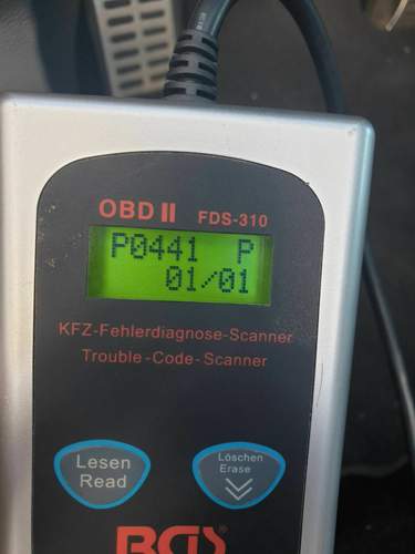

Hallo, da ich durch meine Recherchen bisher keine Lösung gefunden haben versuch ichs mal hier. Ich fahre einen golf 5 gti mit BWA Motor. Nachdem die MKL leuchtete wurde mir der Fehler P0642 angezeigt (obd Gerät). Auf dem Laptop stand beim 2. Auslesen Ladedruck unterschritten. Nach dem Löschen taucht er wieder auf mal mit und mal ohne MKL. Fahren lässt der Wagen sich ganz normal ausser das vielleicht etwas Endgeschwindigkeit fehlt. Optisch sieht das SUF trocken aus, habe den Stecker aber nicht abgemacht.
Vielleicht kann mir ja jemand helfen.

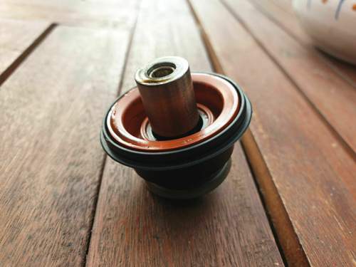

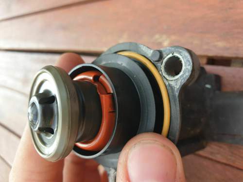

Ob das SUV trocken ist,sagt nichts darüber aus ob es wirklich intakt ist.
Um das zu überprüfen,mußt du es schon ausbauen.
SUV ausbauen und tauschen... Sicherlich die Membran kaputt.

Danke schonmal. Werde morgen das SUV ausbauen und dann mal ein Update geben.

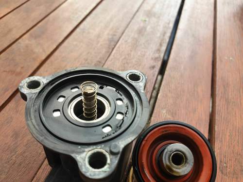

Themenstarteram 29. August 2019 um 16:16
Denke es wird daran gelegen haben wie man auf den Fotos sieht. Werde es neu bestellen. Hab gehört man soll vom Golf 6 gti das einbauen. Gibt es da was beim kauf zu beachten wegen den Motorcodes, in meinem fall ist es BWA.
Wo lest ihr das immer wg Golf 6 ? WO ? Die info ist Jaaaaaahre alt und inzwischen überholt. Bestell das Originale Membran Suv fürn 5er und gut.
Themenstarteram 30. August 2019 um 15:57
Danke nochmals. Problem gelöst und gefühlte 100 PS mehr. Hätte nicht gedacht das es so viel bewirken kann

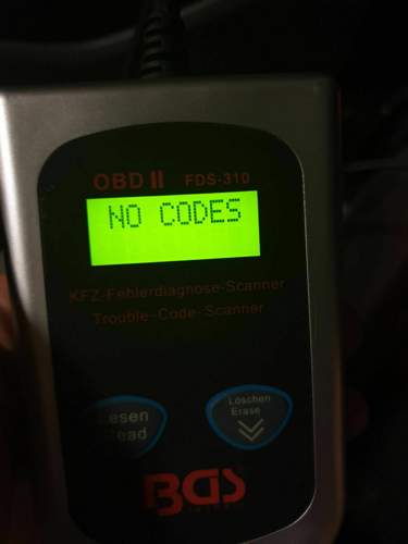

Themenstarteram 31. August 2019 um 21:51
Bei dem Gerät zeigt er nix an. Muss mit dem PC glaube ich auslesen...
Ja musst du

Bin zwar nicht zum PC auslesen gekommen aber er zeigt mir den Fehler für die Tankentlüftung an. Zusammenhang vielleicht?
Kann er Falschluft drüber ziehen... Taktventil N80 und Aktivkohlebehälter ersetzen.
