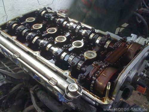

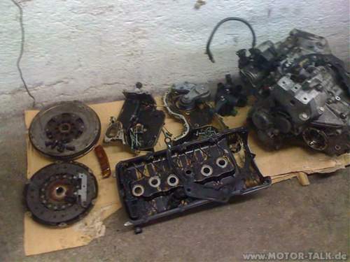

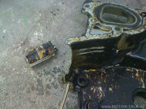

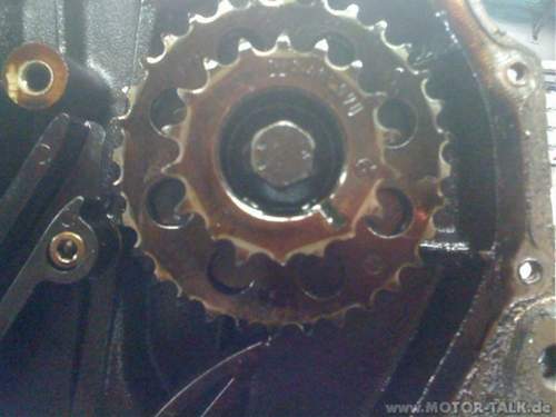

Hier mal ein paar Fotos von meinem Kettenschaden
Img-0136
Img-0141
Kette-203
Weitere bilder
Img-0131
Img-0134
Kopf-20detail

sieht ja echt schlimm aus 🙁 alles von der Longlife Suppe?

Ja leider von der Longlife Suppe. Intervalle wurden penibel laut Anzeige eingehalten!
Meistens war das ca nach 25-29Tkm
