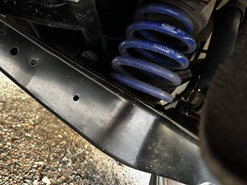

ich habe mal ein kleines Anliegen. Bei meinem Golf 5 GTI sind blau Vw Eibach Federn verbaut wovon ich ein Falsches teilegutachten habe. Somit komme ich nicht durch den Tüv.
Die Federn sind womöglich seit 2006-2010 verbaut.
Ich bräuchte ein Gutachten mit der Nummer enthalten: 1K0071680

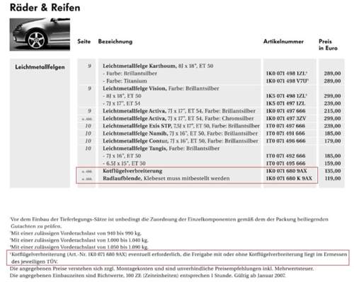

Laut dieser Zubehör-Preisliste:
Zubehör-Preisliste
handelt es sich bei der von Dir genannten Teilenummer "1K0 071 680" um eine "Kotflügelverbreiterung" für den Golf 5. (siehe auch Auszug als Foto im Anhang)
Entweder liegt bei Dir ein Schreibfehler oder ein Ablesefehler vor.
Vielleicht kontrollierst Du besser nochmal die Teilenummer auf den Federn der Vorderachse.
Deine letzten Fotos zeigen ja die Feder der Hinterachse mit der Teilenummer "1K0 071 676 HA" und die steht ja auch im Gutachten.
Warum gibt's denn kein Foto von der Feder an der Vorderachse + Teilenummer, wenn es doch hier um diese geht? Kommt man da mit der Kamera nicht vernünftig ran? ;-)

Habe auch das selbe gefunden und leider sind die Federn zur Innenseite verbaut wodurch ich die Nummer nicht sehe aber laut Vw und dem tüv ist das die richtige Teilenummer

Und ich bin immer noch der Überzeugung, dass hier eine falsche Teilenummer abgelesen wurde.
Denn auch hier findet man nur Teilenummern BIS 1K0 071 679, aber nicht die ... 680:
Schraubenfedern für Sportfahrwerk
Bevor Du Dir also neue Federn kaufst, auf die Bühne mit Deinem GTI und selbst sorgfältig nachgesehen. Anschließend noch ein 20er in die Kaffeekasse der Werkstatt. ;-)

Das Ding ist davon bin ich ja auch ausgegangen das es vielleicht falsch abgelesen wurde. Auf der Bühne sieht man leider auch nicht viel mehr. Das einzige was ich erkennen konnte war eine 80 am Ende aber die ganze Nummer konnte ich nicht erkennen.
Nächste Woche Freitag ist geplant die Federn zu Tauschen. Da ich nicht mehr davon ausgehe das jemand ein Gutachten hat ?? aber bin mal gespannt was für eine Nummer draufsteht.
