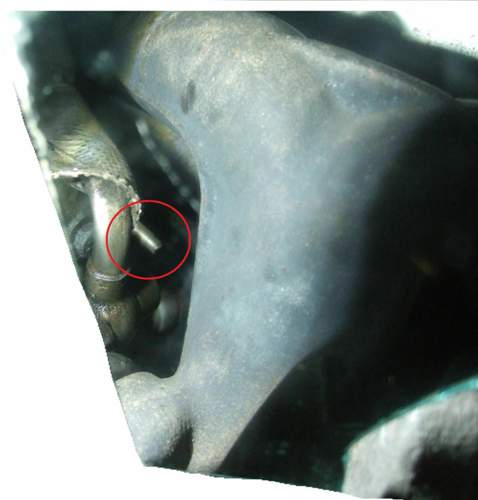

Mahlzeit Leute.
Habe heute mit meinem GTI einen kleinen Sonntagsausflug gemacht und unter Volllast im zweiten Gang, oder kurz nach dem Schaltvorgang in der 3 (weiß es nicht mehr 100%ig) lag dann von jetzt auf gleich keine Leistung mehr an. Wiegesagt, das Ganze ist von jetzt auf gleich passiert und hat sich in keinster Weise angekündigt, oder vllt. auch doch...
Das komische ist das ich mir meine eingebildet zu haben (oder auch nicht!?) das der GTI beim beschleunigen wenn der Turbo einsetzt in letzter Zeit gepfiffen hat, oder eher leicht "abgeblasen". Wenn ich es beschreiben müsste hat es sich angehört als wäre irgendwo ein Schlauch nicht ganz dicht. Hatte aber auch mal alles am Ladedruckkreislauf angeschaut und keine Auffälligkeiten gesehen.
Als ich heute dann das erste mal gemerkt habe das die Leistung weg war habe ich natürlich keine großen Anstalten mehr mit dem Auto gemacht und bin auf direktem Weg heim. Ich habe aber dennoch mal so das typische Halbgaß bei 2000-2500 Umdrehungen gegeben, da wo der K03 üblicherweise anfängt spürbar Druck aufzubauen und es kam einfach nichts. Sehr auffällig war dabei das das Geräusch vom abblasen, was ich vorher eine ganze Weile wargenommen hatte (welches auch immer anfing wenn der K03 anfing also 2000 Umdrehungen aufwärts), komplett verschwunden war.
Dazu zu sagen wäre noch das mir direkt am Turboflansch mal die Downpipe gerissen war und diese geschweißt wurde. Ich habe wo ich zu Hause angekommen bin erstmal die Motorabdeckung abgenommen und einen ordentlichen Blick auf die Downpipe geworfen und konnte erst einmal nichts sehen. Meine mir aber auch eingebildet zu haben das nachdem die Leistung weg war das Auto etwas lauter geworden ist also die Downpipe müssten wir uns sowieso noch mal unter der Bühne anschauen. Dazu gleich mal eine Frage : wenn die Downpipe jetzt nur etwas und nicht vollständig gerissen wäre, das würde sich doch dann trotzdem vermutlich nicht in so einem dramatischen und schlagartigen Leistungsverlust äußern oder? Das es sich quasi von jetzt auf gleich anfühlt als das der Turbo garnicht mehr mitmacht sozusagen...?
Desweiteren wäre auch noch anzumerken das keinerlei Motorkontrollleuchten angegangen sind und sich das Auto eigentlich auch ganz normal fahren ließ, ohne komische Nebengeräusche oder dergleichen. Der K03 hat halt einfach nicht wie gewöhnlich ab ca. 2000-2500 Umdrehungen angefangen zu schieben.
Was wären eure Vermutungen anhand meiner Schilderungen?

Das Gestänge kann man schweißen.
Meist bricht ja die Klammer,die die Einstellmutter sichert.
Allerdings muß der Turbo zum schweißen ausgebaut werden.
Man kommt sonst nicht vernünftig an das Gestänge.
Aber überprüf erstmal ob meine Vermutung richtig ist.
Kann man von oben sehen.(Luftfiltergehäuse abbauen)
Noch besser sieht man es von unten.

Ich schau nochmal nach. Wenn ich vor dem Motor stehe (vor dem Auto natürlich) ist das Gestänge links ein kleines Stückchen unterhalb der Ansaugöffnung des Turbos oder?

Ich hab die Motorabdeckung nochmal fix weggebaut aber das Gestänge sieht man doch trotzdem nicht von oben oder?
Themenstarteram 14. Juni 2020 um 14:56

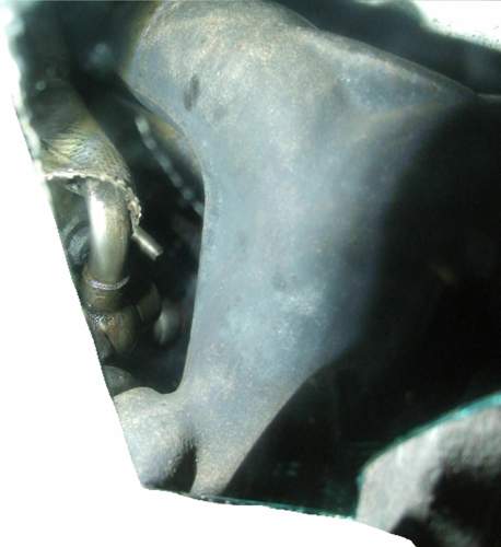

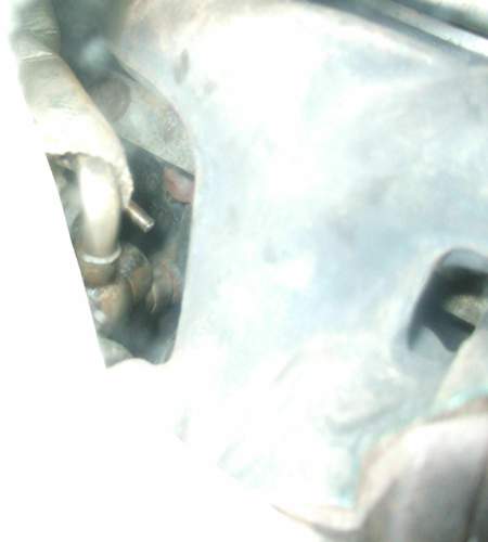

So, anbei mal ein paar Bilder. Das dürfte dann wohl die Stange von der Druckdose sein die sich verabschiedet hat?
Sorry für den komischen Bildausschnitt. Ich habe das ganze nur mit Spiegel halbwegs fotografieren können und habe dann den Spiegelausschnitt ausgeschnitten um Verwirrungen zu vermeiden.
Dscf1356
Dscf1357
Dscf1359

Vollkommen überlesen gehabt sorry. Das auf den Bildern die ich angehangen habe ist dann aber die gebrochene Stange von der Druckdose richtig?
Man sieht zwar nicht viel, aber es scheint so zu sein.
Themenstarteram 14. Juni 2020 um 16:40
@Arnimon schrieb am 14. Juni 2020 um 18:30:17 Uhr:
Jo. Unabhängig davon ob ich das jetzt schweißen lasse (vermutlich eher nicht) muss der Turbo in dem Fall aber so oder so raus was?
Jup
