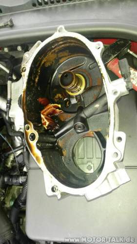

Ich habe die Kette und Versteller exakt wie beschrieben eingebaut, der Motor läuft leise aber keine Leitung, fehler mit Nockenwellenposition ist auch drin.
gibt es nicht eine andre Methode um die steuerzeiten zu prüfen?
vielen Dank im voraus
Original VW Werkzeug verwendet?
ja
Wenn alles richtig eingestellt wurde,kann praktisch nichts
schiefgehen.
Ich habe die Kette schon bei einigen GTI´s gewechselt und nie danach
derartige Probleme gehabt.
Was mir dazu höchstens noch einfällt ist,das eine der Scheiben
im Verstellmechanismus des Verstellergehäuses gebrochen ist.
Dann tritt der Fehler mit der NW-Position auch auf.
Der Gehäusedeckel wurde nicht erneuert?
genau, ein der ringe die auf dem Deckel sind ist gebrochen, kann es daran liegen?
Ja sicher!
Du wusstest das und hast es trotzdem wieder eingebaut???
Aus reiner Neugier,wo sitzen denn da die Ringe? Foto wäre nett. Danke
Die sitzen in bzw. an diesem Zapfen oben im Gehäuse.
Kettenspannergehaeuse
Danke. Falls ich mal Probleme in der Richtung hab,guck ich da mal nach.
