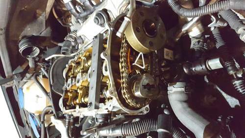

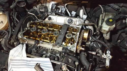

Bin das ganze dann gestern auch angegangen, leider fehlt mir dann doch das passende Werkzeug T40080 :( Sollte aber heute noch eintreffen.
Hier mal ein paar Einblicke nach 230TKm:
20170825-160026
20170825-160449
20170825-160507
Hi
ich habe am Samstag an meinem GTI (AXX) die Steuerkette inkl. Spanner und den Stößel von der Hochdruckpumpe getauscht, weil mein Motor sich wie ein Diesel anhörte.
Hab mir extra das Werkzeug T10252 und die Nuss T40080 gekauft.
Hat dank der Anleitung super geklappt, bis auf das die Schraube vom Nockenwellenversteller, echt Granaten fest war.
Was mir jedoch ein Bisschen komisch vorkommt, ist das der Spanner eigentlich noch gut aussieht, das Sieb war nicht verkohlt etc.
Naja auf jeden Fall ist das Geräusch jetzt weg und der Motor schnurt wie ein Kätzchen.
