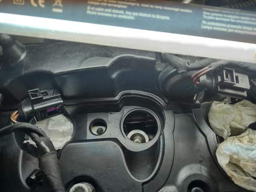

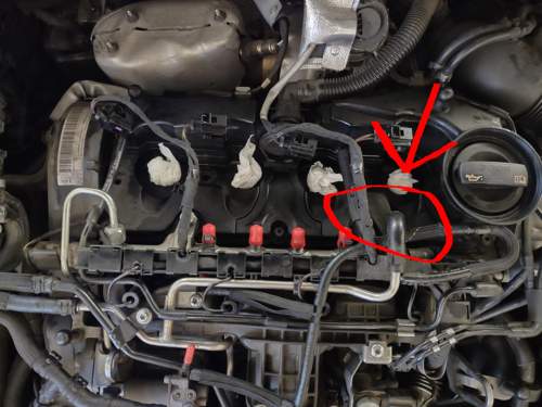

@Plusgolfer2010 schrieb am 7. April 2025 um 11:39:33 Uhr:
Hallo zusammen
Habe derzeit auch Problem mit Motoröl im Deckel neben dem Injektoren wie unten erwähnt.
Soll Serienfehler sein. Weiss jemand da näheres drüber?
Sind das immer Undichtigkeiten (Riss) an einer bestimmten Stelle?
Wenn Ja, wo?
Wie kann man den ggF erkennen?
Besten Dank im voraus.

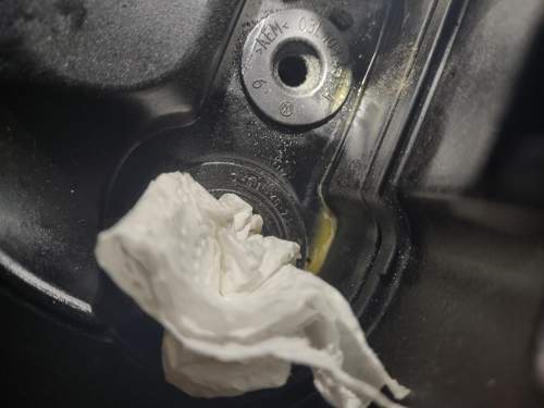

Da ich nicht weiß welchen Motor dein Wagen hat, ist das jetzt mit etwas vorsicht zu genießen. Ich beziehe mich mit meinen Aussagen auf meinen Motor (CAYC) bzw. die Erfahrungen die ich da im Rahmen meinen Injektorentauschs gemacht habe.
Es gibt vom Ventildeckel für meinen Motor definitiv zwei Versionen. Grund war, dass bei der alten Revision gelegentlich der Ventildeckel an einer Schweißnaht undicht wurde. Es ist schon eine Zeit lang her, dass ich mich damit befasst habe, aber ich glaube, dass die besagte Schweißnaht in der Nähe/Umgebung des Öleinfüllstutzens war. Glaube, dass es deswegen sogar eine TPI oder eventuell mehr gab, betroffen waren aber sicher nicht alle Ventildeckel der alten Revision, sondern nur eine (oder mehrere) gewisse Charge. Ich selbst hab den alten Deckel und meiner ist furztrocken.
Die alte Revision hatte den Endbuchstaben H, die neue Revision C oder R (da bin ich mir jetzt auch nicht ganz sicher, aber wenn du danach googlest bzw. hier suchst, findest du bestimmt Infos dazu, habs auch aus Motor Talk).
Ich hänge dir noch ein Foto an, auf dem ich zeige, wo bei mir die Teilenummer auf dem Ventildeckel aufgedruckt war.
Solltest du den gleichen Motor und die alte Revision des Deckels haben, würde ich verstärkt beim Einfüllstutzen schauen.
Ob das in der Praxis passiert weiß ich nicht, aber zumindest theoretisch denkbar ist auch, dass die Dichtringe um die Injektoren selbst (komplett) undicht sind. Da hats bei meinen vor dem Injektorentausch (rund 170.000 km) schon ein bisschen rausgeschwitzt. Es wird dort zwar eigentlich nichts bewegt, aber vielleicht werden die trotzdem auch mal richtig kaputt. Wenn es sicher Motoröl und kein Diesel ist, brauchst dir mMn die Hochdruck- und Rücklaufleitungen der Injektoren eher nicht anschauen. Dass es dir bei den Dichtungen der Schrauben für die beiden Spannpratzen Öl rausdrückt, halte ich ebenso für unwahrscheinlich.
In Wahrheit hilft da eh nur ordentlich reinigen (Bremsenreiniger und Druckluft, aufpassen bei den Dichtungen), kurz fahren und sofort an besagten Stellen nachschauen bzw. den "Spaß" so lange wiederholen, bis du Ölspuren siehst.

Hallo riejuhatza
erstmal super vielen Dank für die so umfangreichen Infos.
Ich habe auch einen CAYC Motor, somit trifft ggF. alles auch auf meine Situation zu.
Habe gestern beim Freundlichen die Möglichkeiten eroiert.
(der war auch wirklich sehr hilfsbereit)
Für mich wären da lt ETKA folgende Teile passend:
4 Dichtringe 04L 103 070 B 70€
1 Satz Zylinderkopfhaube kpl.m.Dichtungen 03L 103 469 R 300€
Im Zubehörhandel gibts das natürlich wesentlich günstiger hab ich gegoogelt. 40€ / 130€
Nichtsdestotrotz würde ich auf die Dichtringe tippen da ich meine Injektoren
schon mehrfach Ausgebaut habe.(reicht ja wenn davon einer leckt)
Zusätzlich ist der Bauaufwand geringer, eben nur diese und nicht die ganze Haube zu wechseln,
so meine ich.
Klar müssen dafür wiedermal die Injektoren Ausgebaut werden, aber das wars dann schon
und damit habe ich mitlerweile schon Routine.
Der komplette Hauben-Ersatz bleibt dann immer noch als letzte Option.
Nur eine Frage hierzu:
Gibt es Tipps zum Ausbau/Wechsel der Dichtungen?
Wie kriegt man die am einfachsten raus?
Sind eigentlich ja "nur" Eingedrückt in die Haube, soweit ich gesehen habe.
Braucht man da speziellen Abzieher oder klappt das mit Wasserpumpenzange?

Zitat: Nichtsdestotrotz würde ich auf die Dichtringe tippen da ich meine Injektoren
Dazu kann ich nix sagen bzw. dir leider nicht helfen, aber nach mehrfachem Ein- und Ausbau, kombiniert mit einem gewissen Alter der (noch originalen?) Dichtungen, halte ich das durchaus für möglich.
Der Aufwand ist tatsächlich relativ gering. Injektoren müssen logischerweise raus. Aber wenn du das hast, kannst du die Dichtungen direkt ausbauen. Ich habs mit den Fingern nicht geschafft, falls du genug Kraft hast, kanns aber gut sein, dass du das auch so hinbekommst. Ansonsten kannst du die Dichtungen mit einem (eher breiten) Schraubenzieher heraushebeln.
Taste zuerst halt mit dem Finger rein, wie breit die Dichtung ist bzw. ab wann der Ventildeckel beginnt, damit du nicht am Deckel mit dem Schraubenzieher ansetzt. Eventuell musst du unter den Schraubenzieher noch etwas unterlegen, damit du einen besseren Hebel hast. Aber Spezialwerkzeug brauchst du dafür definitiv nicht. Die Dichtungen werden, wie du schon gesagt hast, nur in die Aussparungen hineingedrückt. Diese Aussparungen waren bei mir durchaus etwas schmutzig - penibel reinigen schadet sicher nicht.
Ansonsten kennst du den Spaß mit den Injektoren ja eh - die Halteklammern der Rücklaufleitungen, die Dehnschrauben der Spannpratzen, die Kupferdichtungen bei den Injektordüsen und die O-Ringe am Injektorschaft müssen lt. Repleitfaden jedes mal erneuert werden. Dazu gibts, ebenfalls von Elring, einen kompletten Satz. Da sind sogar Dichtungen für die Rücklaufleitungen dabei, die aber lt. Repfaden nur bei Undichtigkeit zu tauschen sind, habs trotzdem gemacht, war kein großes Ding.
Ehrlich gesagt ist auch das eher eine Spinnerei als eine Notwendigkeit, aber ich habe bei mir auch gleich die beiden Dichtungen, durch die die Dehnschrauben für die Spannpratzen gesteckt werden, erneuert. Kostet kaum was und wenns hinterher dann auch dort sifft, beißt du dir in den Hintern. Geht ebenso ohne Spezialwerkzeug.
Ich muss dann noch mein Handy durchsuchen. Wenn ich brauchbare und für dieses Thema passende Fotos von meinem Injektorentausch habe, reiche ich die noch nach. Ich warne dich nur davor die Teilenummern von den Teilen auf meinen Fotos zu übernehmen. Ich denke du hast bereits den neuen Ventildeckel. Im Zweifelsfall entweder direkt auf die aktuell verbauten Teile schauen oder beim Händler deines Vertrauens nachfragen.
Dichtung für Schraube der Spannpratze
Sitz d. Injektordichtung (ohne Dichtung)
Ventildeckel ohne Dichtungen
