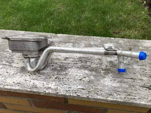

- und gestern 09.12.2022 der Ölkühler incl. zugehörige Rohre (an der Verbindung zw. Rohr und Schlauch war es undicht, aber nur beim leichten runter drücken von dem Rohr trat die Kühlerflüssigkeit raus)

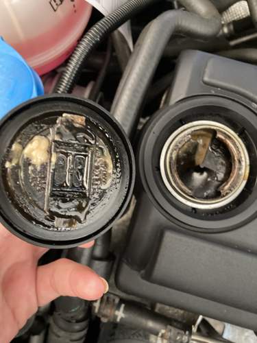

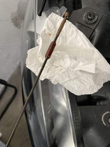

Heute 11.12.2022 mal nach dem Ölstand geschaut.... es sieht nicht gut aus. Schmiere am Tankdeckel, im Motor-Öleinfüllstutzen und am Ölmessstab s. Fotos
Golf 6 BJ 2011 Öldeckel und Stutzen
Golf 6 BJ 2011 Ölmessstab
hallo bernstein,
auf den ersten blick sieht es wohl wie ne defekte kopfdichtung aus.
bei meinem caxa sah das diese woche ähnlich aus. auch hat sich dieser schlamm im kurbelgehäuseentlüftungsrohr abgesetzt. laut aussage der werkstatt meines vertrauens, ist das wohl zu dieser kalten jahreszeit und den zumeist häufig gefahrenen zu kurzen strecken normal. das öl wird nicht heiß genug, um das kondensat verdampfen zu lassen.
bin gestern 300 km gefahren und der öleinfülldeckel war wieder belagfrei.
gruß heiko
0846bf49-7e7c-4ffb-832a-7877152de27e
@Bernstein73 schrieb am 11. Dezember 2022 um 11:15:59 Uhr:
Am Öleinfülldeckel und an der Einfüllöffnung ist das ganz normal und bei Dir noch sehr moderat. Den Schmodder am Peilstab hatte ich so allerdings noch nicht. Fährst Du nur oder überwiegend Kurzstrecken?
