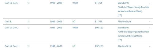

Ich habe gerade gesehen, der Golf 4 hat seit heute die Zulassung für die Osram Nightbreaker LED H7 Leuchtmittel als Abblendlicht. Die zulässige Scheinwerfergenehmigungsnummer ist E1 761. Das wäre dann die Nummer für die Standard Scheinwerfer von Hella. Ich glaube meine von Valeo haben eine andere Nummer.
Ein Adapter wird, wie es aussieht nicht benötigt.

die von Philips sind auch für Hella und die mit der E09 5163 zugelassen. Also keine Scheinwerfer von Hella notwenig.
Bei Osram brauchst du momentan noch die Scheinwerfer von Hella.

Nee, das ist, wenn, dann bei Xenon der Fall.
Die legalen LED- Einsätze für die normalen H7 Scheinwerfer kann man einfach einbauen, Scheinwerfer vielleicht noch neu einstellen lassen und sich dann freuen.
Es ergibt sich damit ein besseres, weißeres Licht. Zwar nicht um Welten besser nach meinem subjektiven Empfinden, aber auf jeden Fall besser als mit H7.
